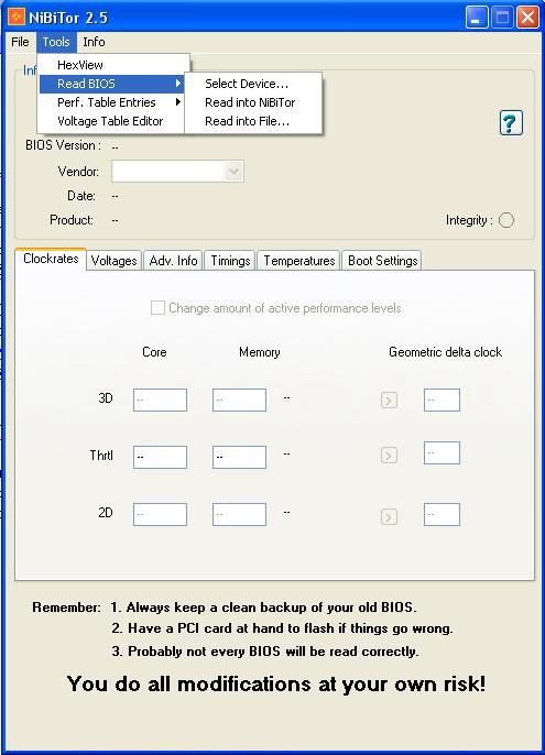

So wenn die Tools habt könnt Ihr zuerst mit der Bios-Sicherung anfangen. Dazu startet Ihr den NiBiTor wählt anschließend „Tools“ ->„Read Bios“ ->“Select Device“ wählt dann eure Karte aus und klickt auf ok. Um die Werte jetzt in das Tool zu bekommen machen wir folgendes: „Tools“ ->„Read Bios“ ->“Read into NiBiTor“.
attachment.php
So jetzt seht Ihr die Werte (Taktraten usw.) aber wir verändern jetzt noch nichts und gehen auf „File“ und dann auf „Save Bios“ geben dem Bios einen Namen, aber der sollte nicht länger als 8 Zeichen sein z.B. 78org.rom (DOS).

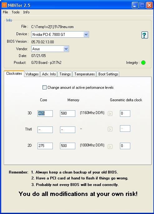

Dann können wir das gesicherte Bios wieder laden und die Taktraten abändern, so wie Ihr sie zuvor ausgelotet habt. Aber um auf Nummer sicher zugehen, zieht von den max. Taktraten noch 5-10 MHz ab. Speichert das Bios dann unter einen anderen Namen ab z.B. 78neu.rom.
attachment.php

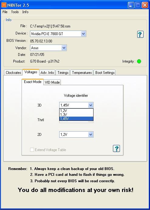

Voltage Mod:
Bei manchen Karten funktioniert auch die Volt Erhöhung per Bios (wie z.B. bei meiner ASUS 7800GT) das funktioniert dann so:

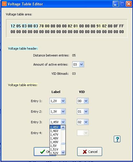

- NiBiTor öffnen dann Tools und auf „Voltage Table Editor“
- Wählt dann unter Entry 3 die neue Voltage aus
(max ist hier 1,5V) und geht auf ok habe aber selber
nur bis 1,45V gestestet.
- Danach im NiBiTor auf „Voltage“ gehen und die neu Voltage setzen

Hmm also liess mal die Hilfe, danach kann es nicht funzen! Wie hast du geschaut ob der Vcore höher ist?
MfG Korb123
MfG Korb123
Also in der Hilfe steht nichts anderes drin, was also meinst du?
Ausgelesen wurde die Spannungserhöhung mit NiBiTor nach dem flashen.

Nach der Anleitung konnte ich leider beim V-Mod keinen Erfolg verbuchen. Bei mir war es notwendig den VID von 2 auf 3 zu ändern. Wenn ich nämlich den VID bei der Spannungsänderung auf 2 lass, kann ich zwar 1,5 Volt einstellen aber es wird nicht umgesetzt.
Hab jetzt die Änderung nochmal mit VID 3 Durchgeführt und siehe da, 30MHz mehr an der GPU.
Übernehme keine Garantie dafür das dies bei allen so funktioniert, dafür kenn ich mich zu wenig aus. Aber nachdem es bei mir funktioniert kann es so falsch nicht sein. :fresse: Hab mich da bei xs im Forum ein wenig informiert und dort ist mir aufgefallen das viele VID 3 eingestellt haben.
