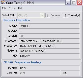

Hi,
Ist das normal, dass mein eee-pc 1000h eine Temperatur von 71° in der idle hat... kann doch nicht sein oder denn der Lüfter dreht dsh. die ganze zeit bei 70% oder so....
Kann man vill i wie den Lüfter modden weil das ist echt ein Rasierer das nervt!

asso hier noch der Screen
€: Wieso läuft der eig immer auf 1500Mhz norm taktet der doch runter!

schnapp dir nen Kompressor und puste mal den Staub aus dem Lüfter&den Kühllamellen...
Wenns nix hilft, schreib den Asus Support an.
ich find grad keinen Vergleichs-Screen, aber ich denke, die TJunction ist zu hoch und damit stimmt das Offset deiner Temperatur-Werte nicht.
Das fehlende Runtertakten liegt entweder an durchgehender Auslastung oder an deaktiviertem EIST / Speedstep im Bios.
Vielleicht wurde bei deinem ES-Modell auch auf die Implementierung von EIST verzichtet oder sie ist noch fehlerhaft (da Vorserien-Modell). Als Privatanwender solltest du es sowieso schwer haben, an solch ein Gerät ran zu kommen.
Da der eee keinerlei Kühlrippen hat ist das schon ok, beim 901er ist die normale idle temperatur so 60-65 crad, unter last wird das nicht wesentlich mehr. CPU, Northbridge und Southbridge wird lediglich über ein Blech das unter der Tastatur sitzt geküht. Der Lüfter sitzt auf der unterseite der Platine und saugt die Luft oben raus und befördert selbige zur seite raus.
Evtl ist im Bios das automatische Runtertakten deaktiviert, oder XP ist falsch eingestellt (in den Energieoptionen auf minimalen Energieverbrauch stellen)

mein 1000H läuft im Idle bei so 45-50 Grad und geht dann unter Last auf 65-70 ;)
und das noch mit angepasster Lüftersteuerung, die sich bei so 45 Grad ganz abschaltet und dann ab 55 Grad mal langsam mit so 20 % los dreht ;)
Deiner wird sich aber auch runtertakten wenn ihm langweilig ist, was der von xmogelx wohl aber nicht tut ;) . Selbst 70 Crad finde ich bei dem Eee noch unbedenklich. Wäre dem nicht so würde Asus sicher eine andere Kühlung verbaun.
ja, das tut er ;)
wirklich schlimm sind die 70 Grad auch noch nicht, ich hab halt nur die Lüftersteuerung angepasst, weil mir das Geröhre des Lüfters auf den Nerv ging und der ab ca. 50 % eh nur noch 3-4 Grad Verbesserung bringt ;)
