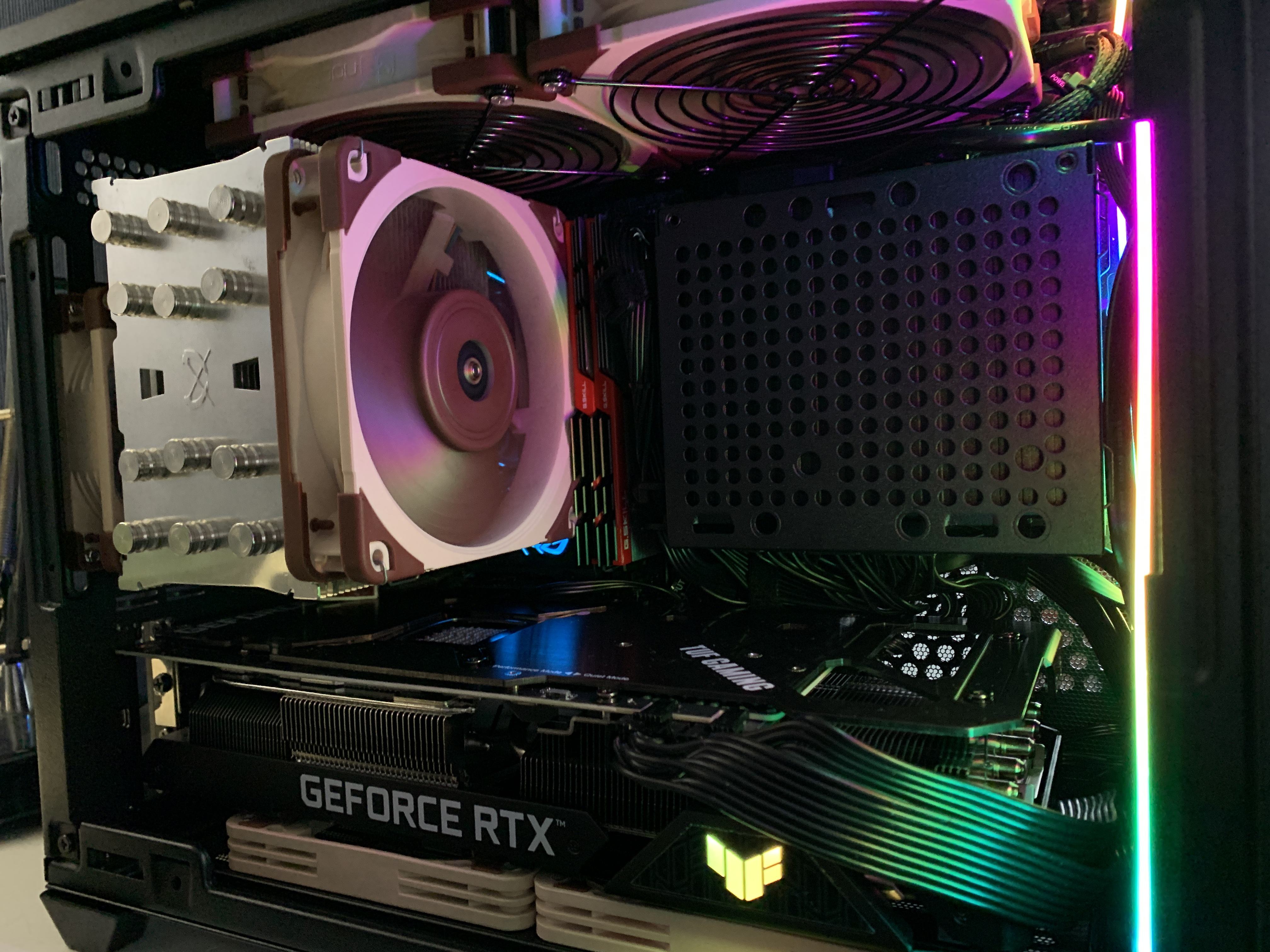

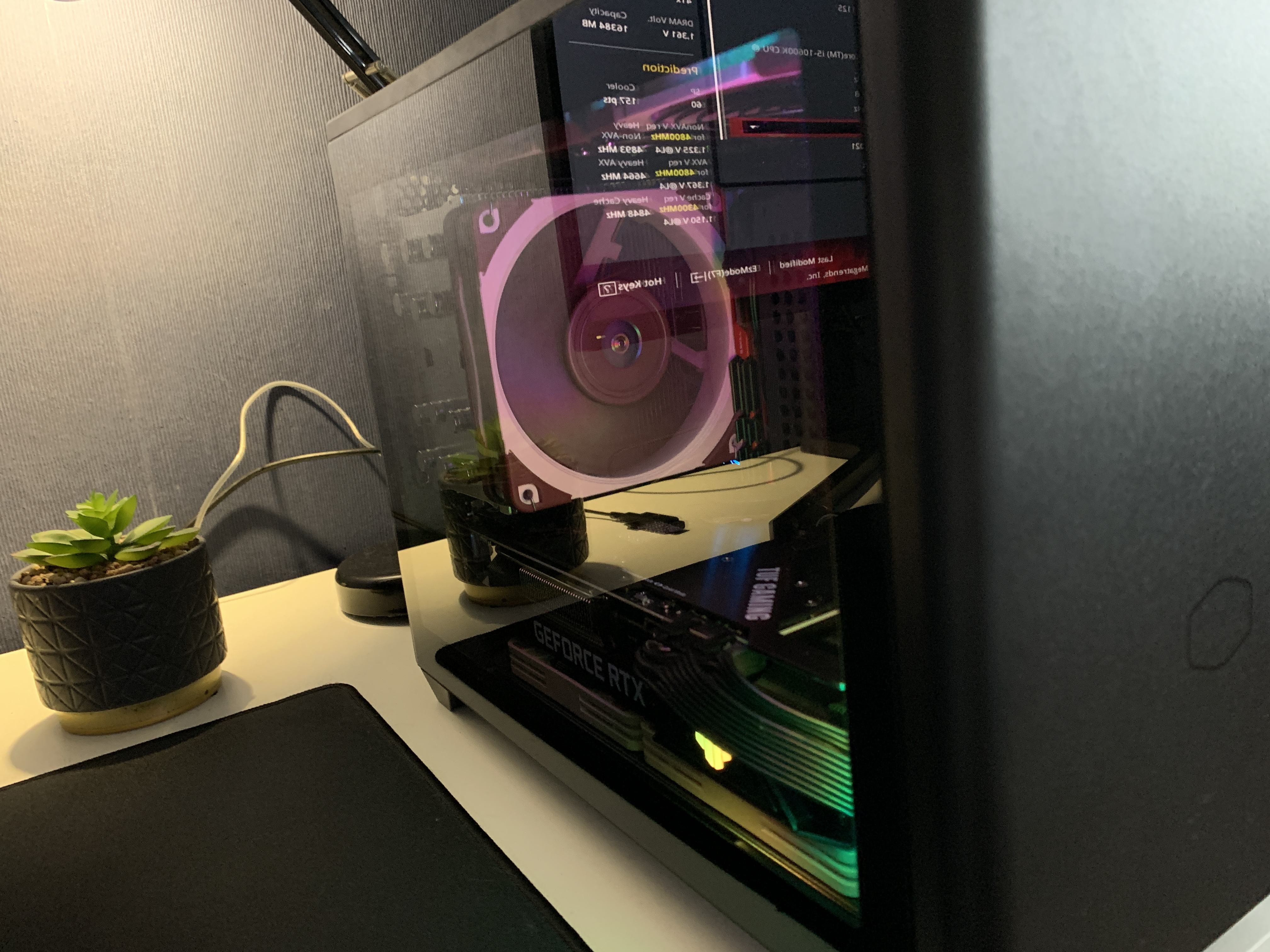

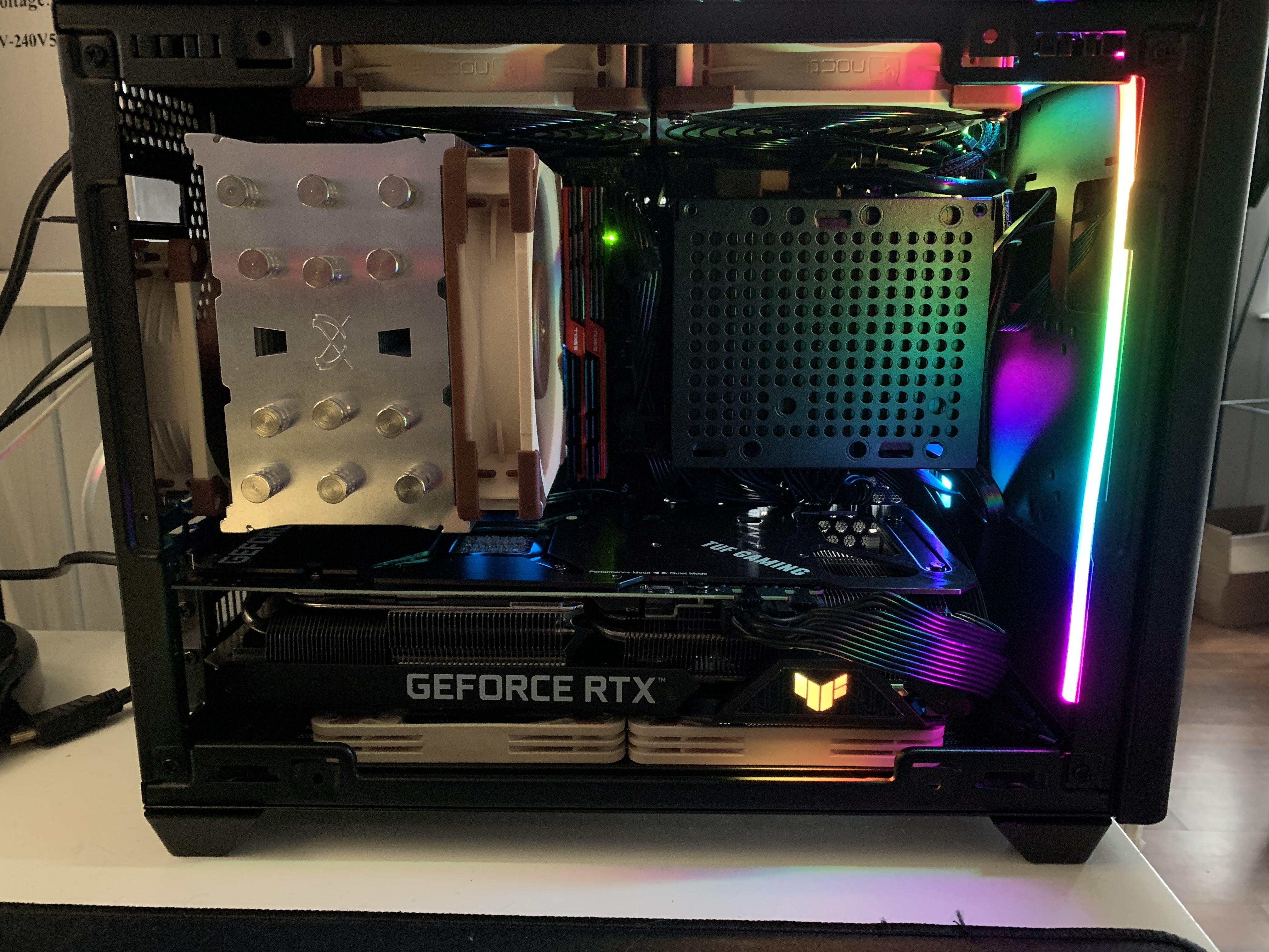

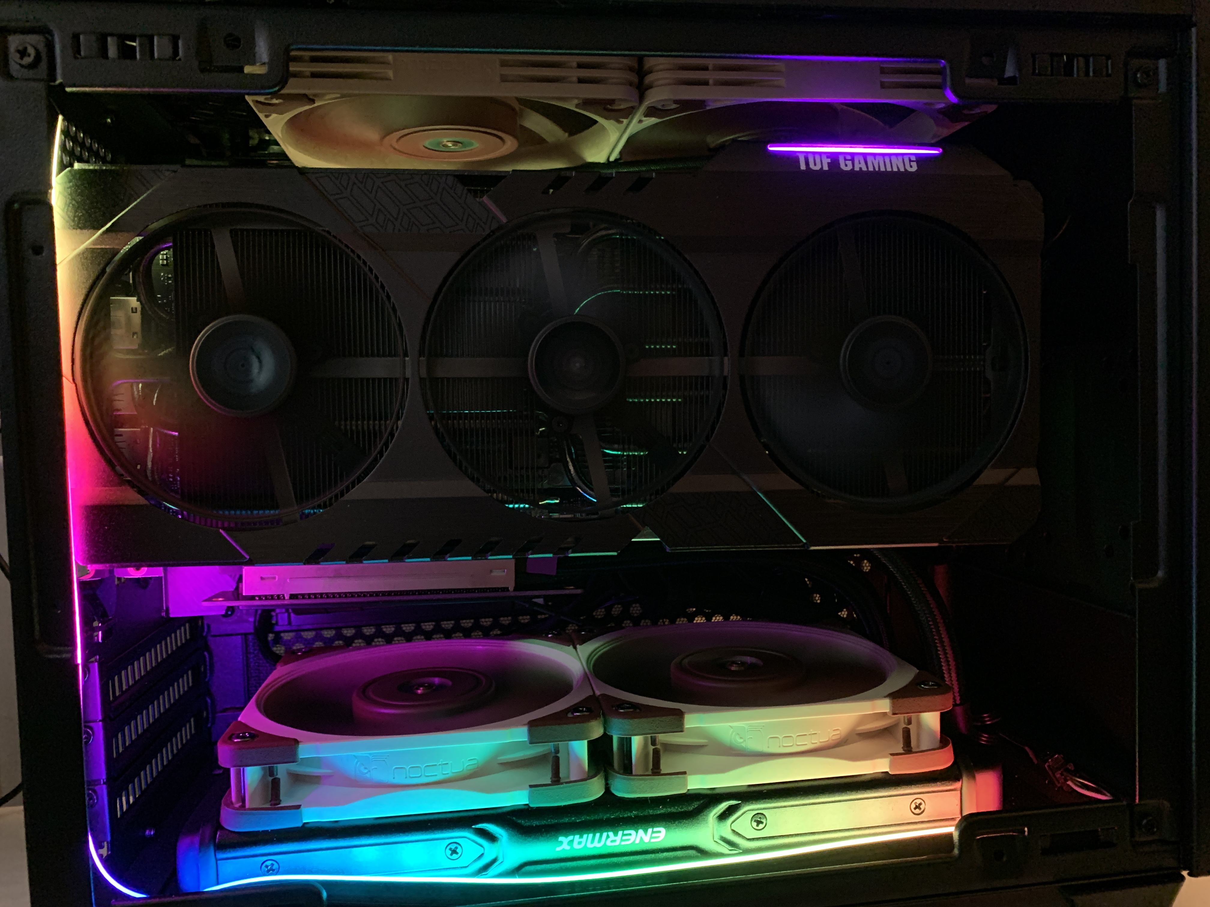

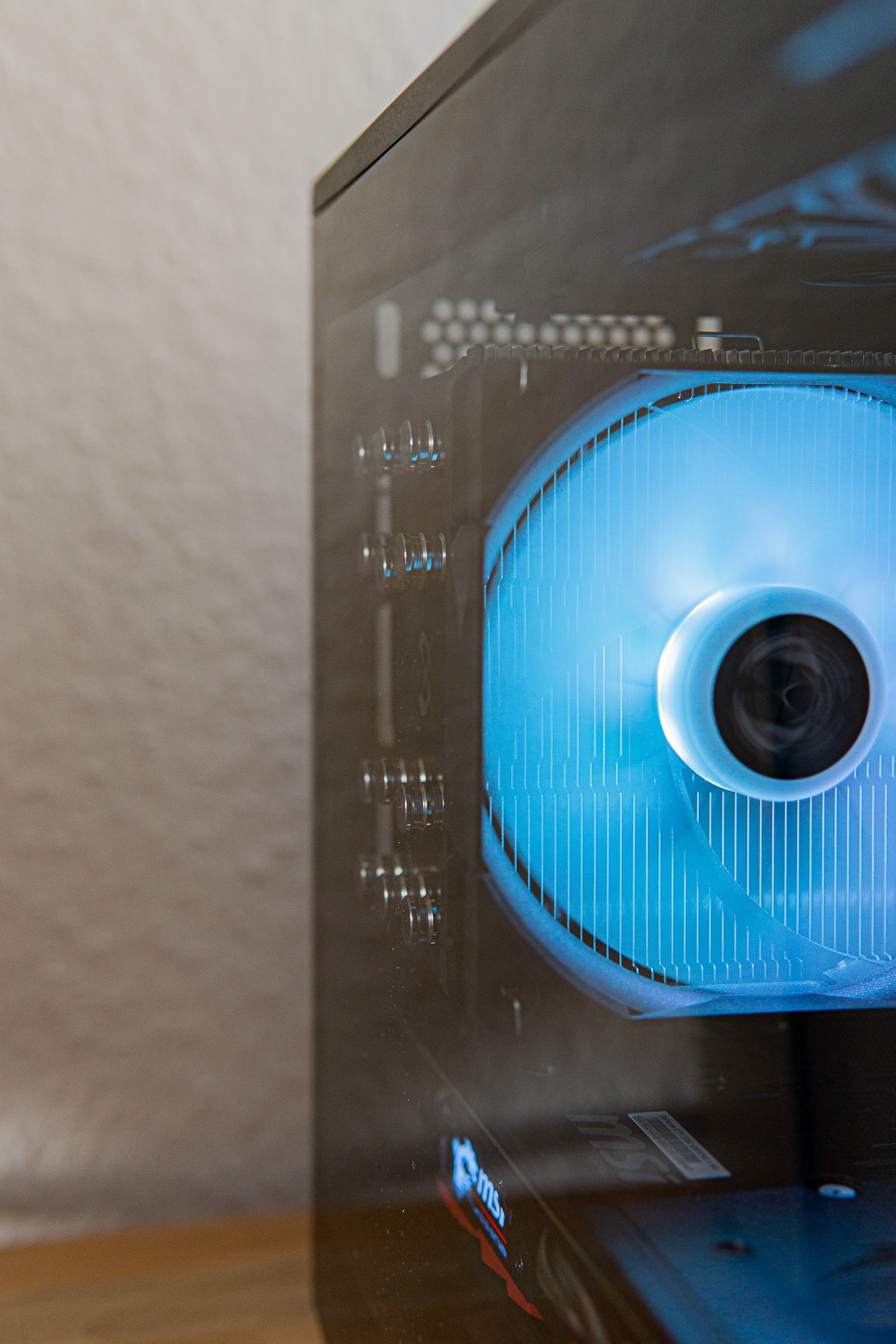

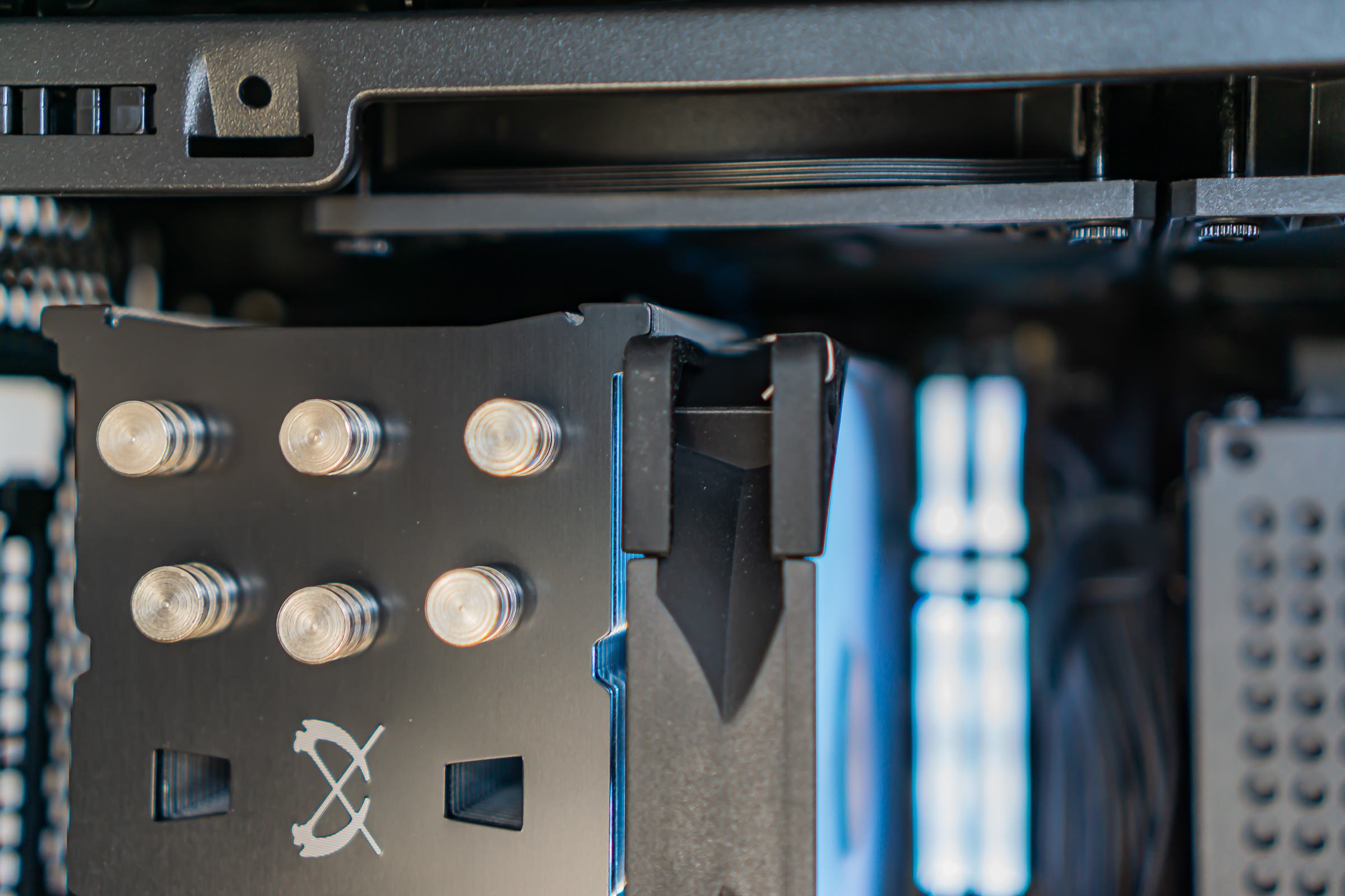

Nur mal zur Info hier, weil ich das vorher noch nicht gesehen habe und einfach mal probieren wollte.
RAM und CPU bleiben damit deutlich kühler bei mir.
120 saugt ins Netzteil rein und NT oben wieder raus mit Hilfe von Deckellüfter
Warum hast du hinten keinen 120mm drin? Passt nicht wegen Mainboard?
Ich habs bei den paar die ich gebaut habe sogar so gemacht, das der 120er hinten rein gesaugt hat. :fresse:
Der Lüfter im 120SE war dann natürlich ebenfalls in das Gehäuse gerichtet - die Luft wird oben abgesaugt ---> perfekt.
Ja geht nicht wegen Mainboard.
Einsaugend hatte ich das anfangs auch. Aus irgendeinem Grund hatte ichs geändert und so rum für besser befunden :unsure:
Könnte ich ja aber mal wieder probieren inkl. der aktuellen NT-Lüfter-Kombination (die ich echt grandios finde)
Ich muss dazu sagen - hätte ich gleich machen sollen - das die Systeme die ich damit gebaut habe ausnahmslos (außer meines eigenen zu der Zeit :fresse: ) mit Fenster waren - wenn man das Perforierte Stahlseitenteil verwendet mag es anders aussehen.
Mit der Lüfterkonfiguration Rückseitig einsaugend hatte ich wesentlich bessere Ergebnisse als "Standard" - der Grund ist an sich einfach: So zieht die Kühlung der CPU nicht die Abwärme der GPU mit.
Glas hatte ich auch anfangs. Mittlerweile hab ich mich aber dran satt gesehen und kann auch einfach das Mesh dran.
Sieht immer noch hübsch aus und nochmal minimal bessere Temps.
Wie gesagt ich bin mir nicht mehr sicher warum ichs aussaugend gemacht hab mit der Zeit. Evtl. wurde die GPU so wärmer. CPU und RAM natürlich kühler.
An sich nicht, die GPU zieht ja von unten - das hatte tatsächlich keinen Unterschied gemacht (Meine Kombi zu der Zeit war ein 5800X3D und ne RX 7900 XTX Pulse).
Aber die CPU und Speicher waren wesentlich kühler und die Abwärme die oben raus kam war - gerade im Winter - richtig gut. :shot:
Keine Ahnung mehr. Kann ich ja mal wieder probieren demnächst :)

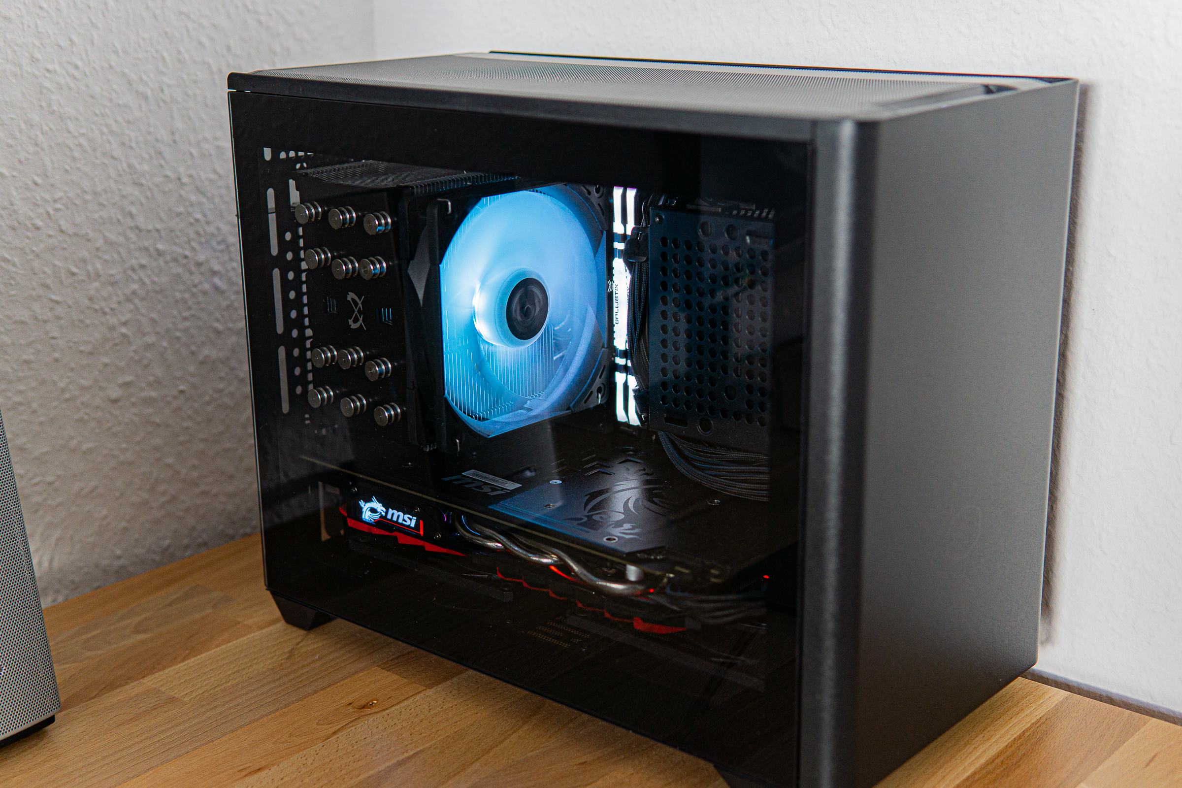

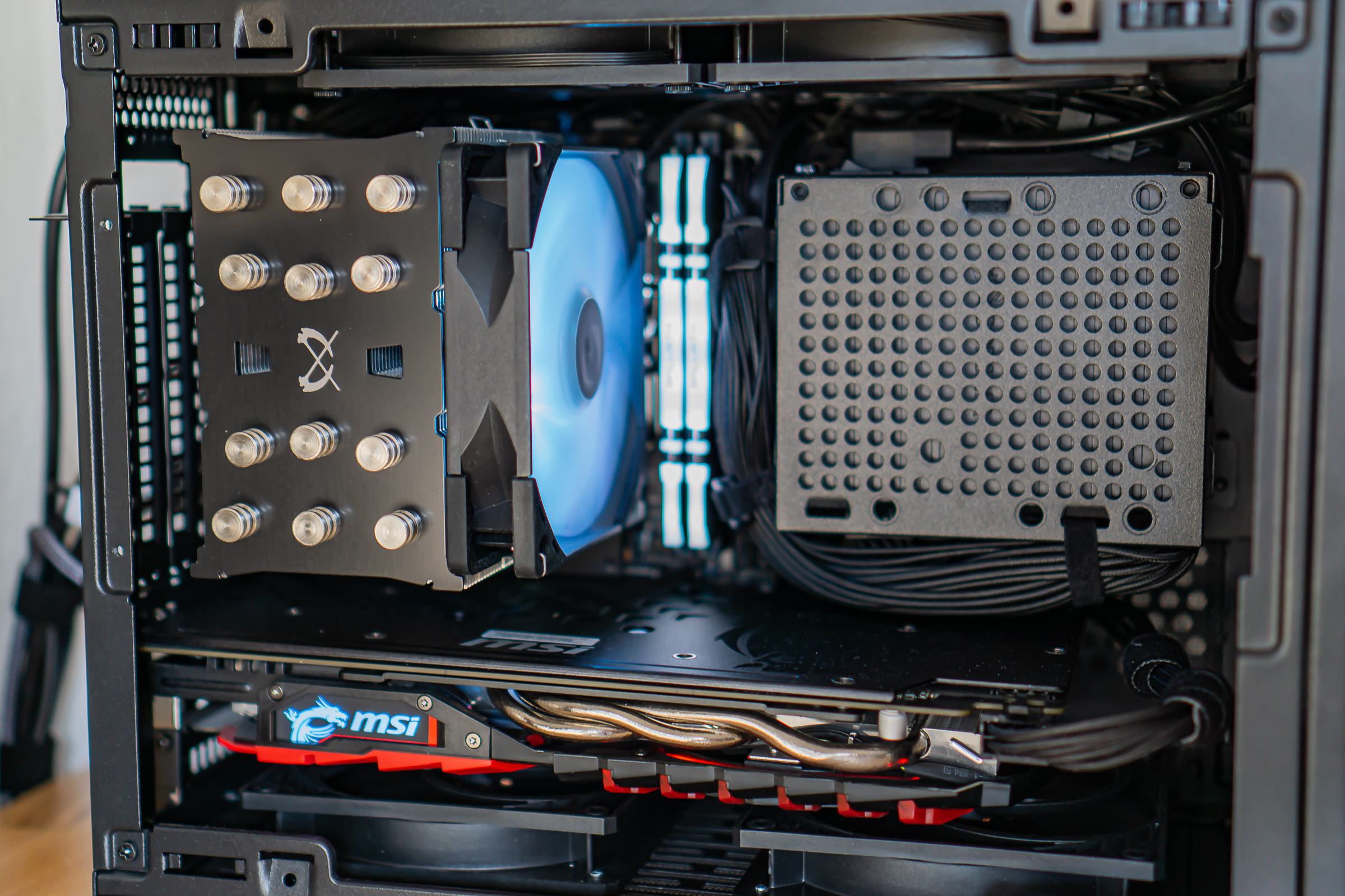

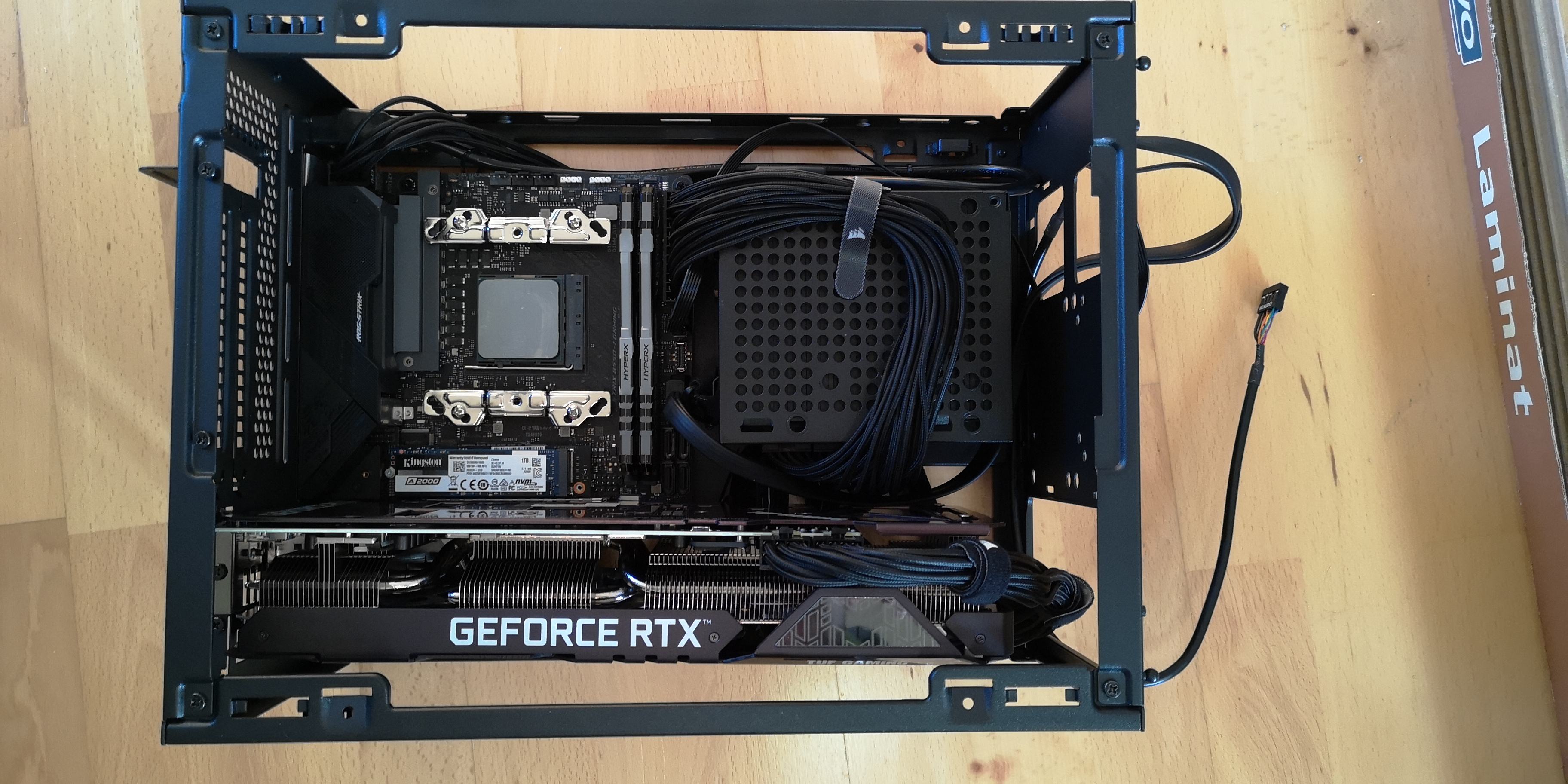

Hier mal nen Bild wie ich es hatte - so kann man sich falsch Erinnern...
Ich hatte die Lüfter auf Back-Intake, aber der Lüfter hinten hatte auch nicht gepasst - deshalb hatte ich es so gemacht wie auf dem Bild.
Jagut :d
Das geht mit meinem RAM nicht.
Gut das ich so nen SFF Freak bin - ich baue immer so flach wie möglich und RAM ist immer Standardhöhe weil ich die selbst Übertakte. 🫡 (Ich empfinde diese Monster-RAMkühler eher als störend denn nützlich)
Welchen DDR4 B-Die kennst du denn ohne größeren Kühler? :P
Ich hatte Standard Samsung Sticks mit denen drauf. 🤣🤣🤣
Ansonsten habe ich bei den Ripjaws meistens die Kühler abgebaut - der RAM auf den Bildern oben sind auch Ripjaws gewesen, nur eben ohne Kühler. :wink:
Glaub das ist mir zu risky.
Zu viele Horror Stories gesehen dazu und noch nie gemacht. Zumal die eh irgendwann in den Verkauf gehen werden und ddr5 weichen müssen.
