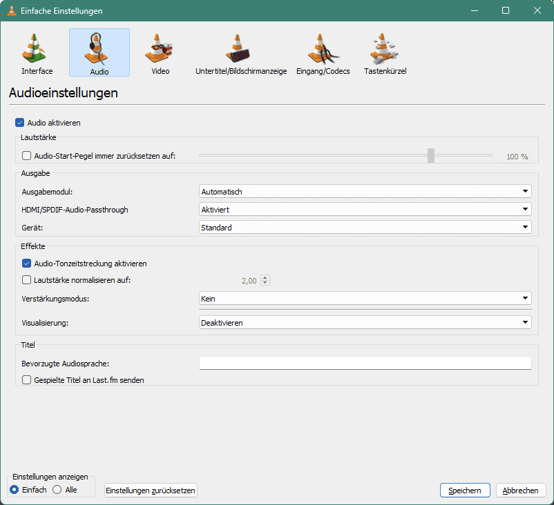

Ich habe ein 4k Videofile mit 2 Tonspuren, eine ist DTS-HD MA und die zweite ist TrueHD (Atmos).
Zuspieler ist mein Razer Blade via USB-C auf HDMI Kabel, Player sind MPC-HC oder VLC, OS Win11.
Der Sound wird vom TV über eARC an den AVR weiter geleitet.
Leider zeigt der AVR bei der 2. Tonspur nur Dolby PL Music, was wohl bedeutet, dass er kein Bitstream Signal bekommt. Stelle ich die 1. Tonspur ein, dann erkennt der AVR DTS...
Woran liegts?
Warum steckst du nicht das USB C auf HDMI direkt in AV Receiver ?
Um welchen AV geht es ?
Hast du im VLC auch wirklich passthrough aktiviert?
