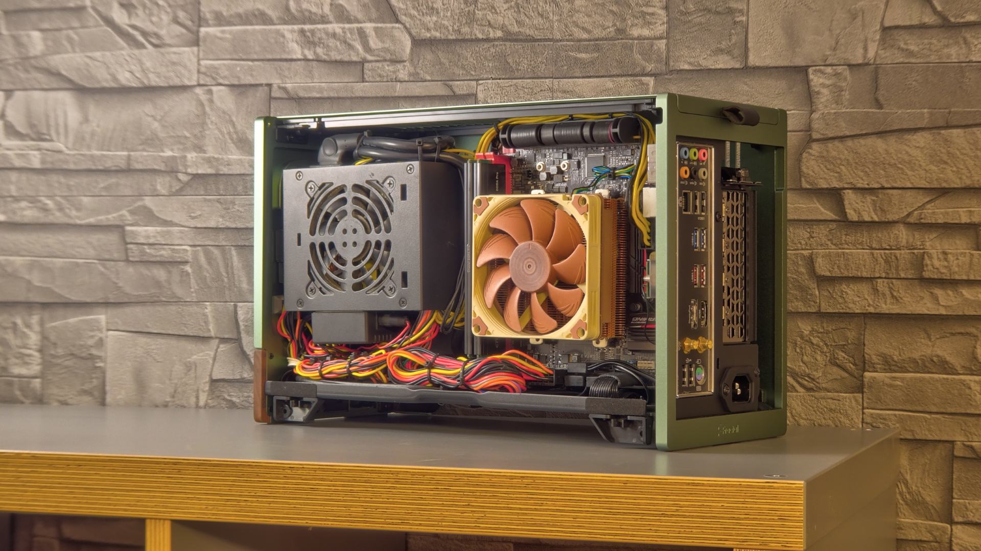

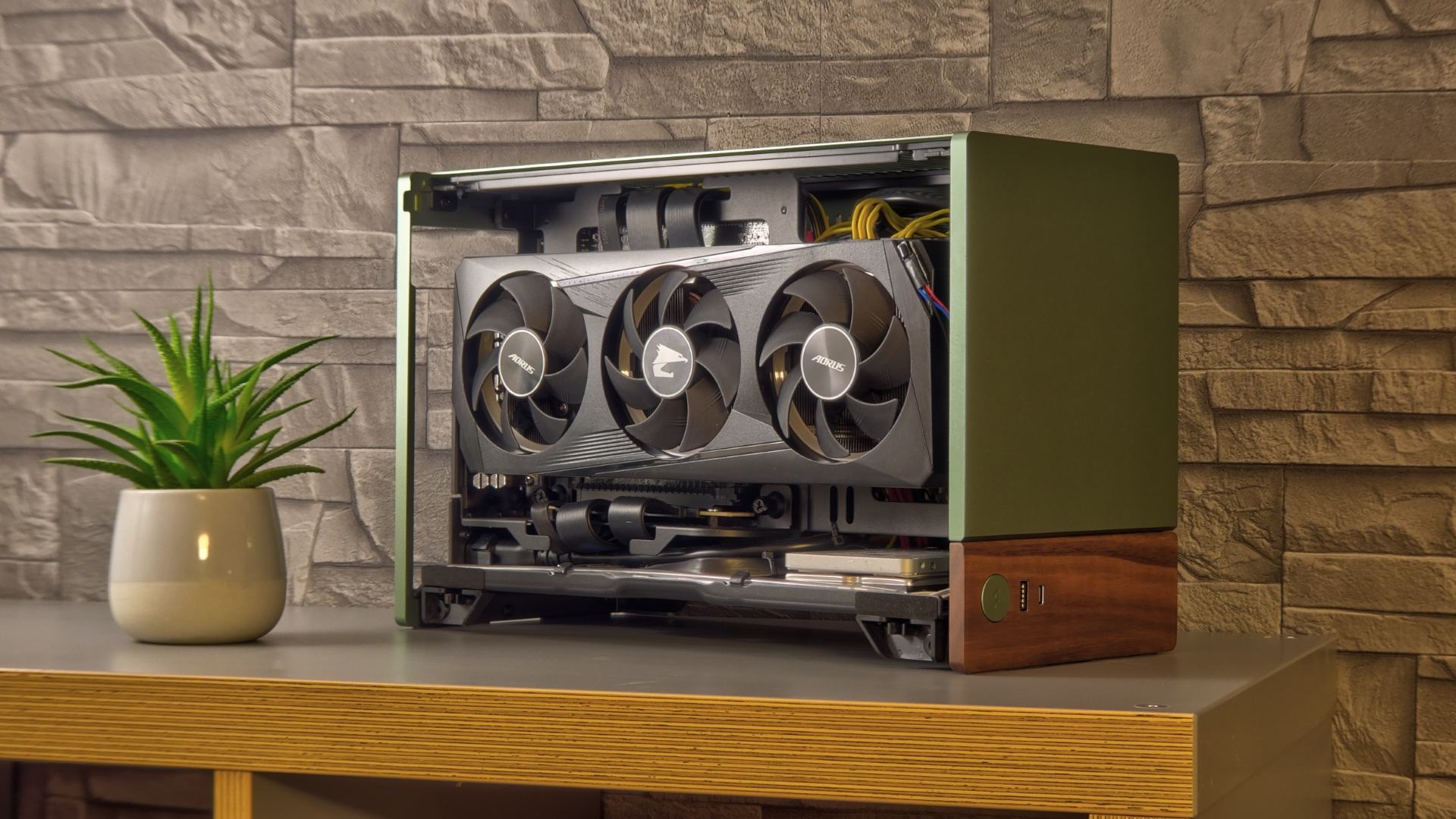

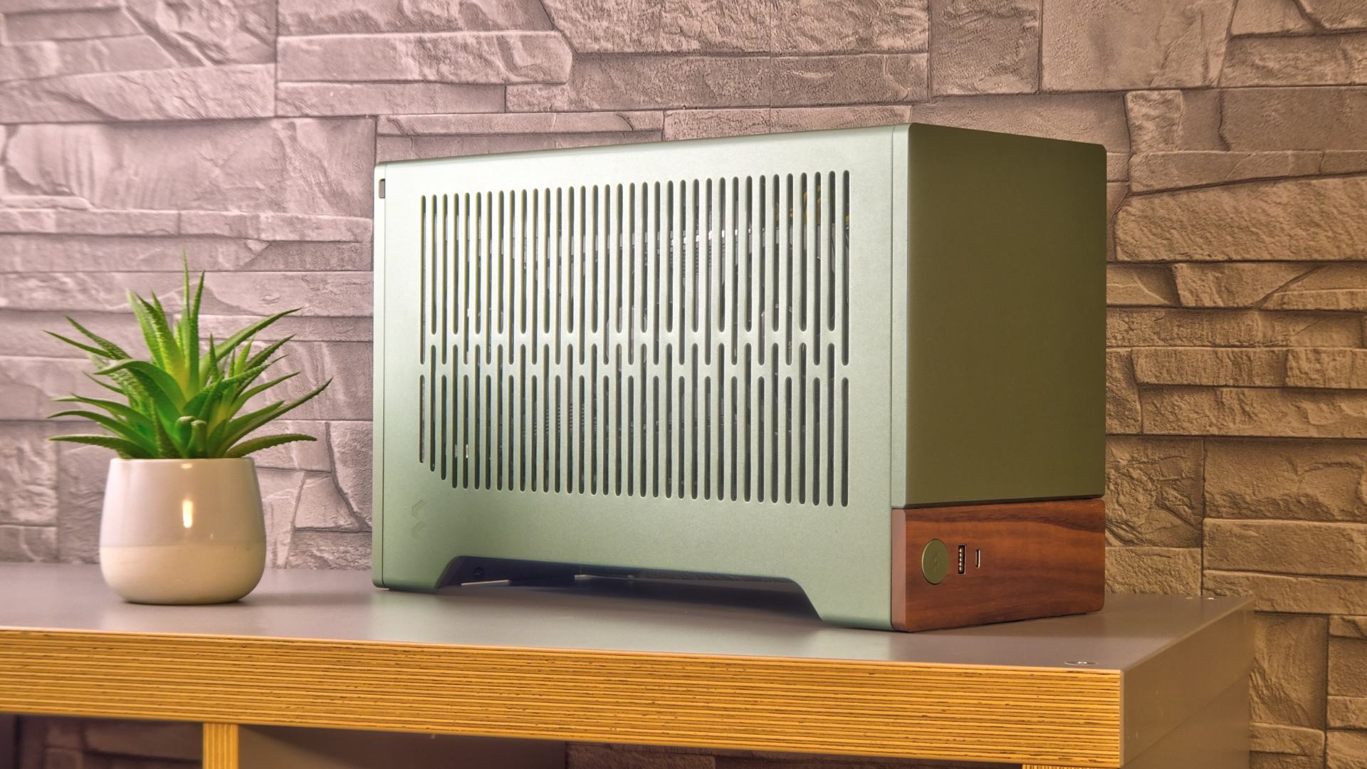

Im Dezember 2023 habe ich meins gekauft und direkt gebaut, bereuen kann ich bis heute nichts. Edle Materialien, hervorragend verarbeitet, alles wirkt massiv und stabil. Scharfe Kanten oder Mängel bei der Lackierung gibt es nirgends.
Fractal-Terra-jade (1).jpg Fractal-Terra-jade (2).jpg Fractal-Terra-jade (3).jpg

Der passt aufgrund der Höhe dann nicht mehr. Die Mittelwand des Terra kann verschoben werden, je nach dem, ob auf der CPU- oder der GPU-Seite mehr Platz gebraucht wird. Bei maximaler CPU-Kammer darf der Kühler 77 mm hoch sein, gehst Du mit der Grafik all-in, muss er sich auf 48 mm beschränken. Für einen 8700k auf LGA 1151 würde ich wohl zu einem NH-L9x65 greifen. Da müsstest Du mal genau nachsehen, ob die vorhandene Karte dann noch passt.
Aufgrund der Maße vermute ich mal, es handelt sich um die XLR8, also Dualslot. Die passt entspannt rein und die großen Karten mit drei Axiallüftern lassen sich auch leise kühlen im Gegensatz zum Blowerdesign.
