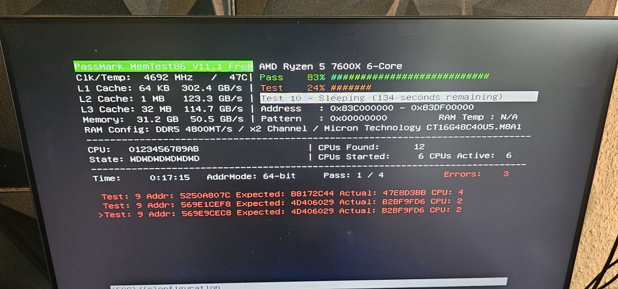

Das Problem:
Der PC stürzt beim Spielen (getestet mit Fortnite und League of Legends) sporadisch ab, aber immer recht zügig nach Spielstart.Wie äußern sich die Abstürze?
- PC startet neu ohne Fehlermeldung.
- kurzer Blackscreenmit einer Fortnite-Fehlermeldung..
- Im Idle-Betrieb sowie beim Browsen bisher keine Abstürze.
- im Eventlog von Windows steht immer nach Start 6x die ID-131 Quelle: DeviceSetupManager: "Fehler beim Staging von Metadaten"
Folgendes habe ich bereits getestet:
- Furmark(2 Stunden, zusätzlich mit CPU Burner):
- Keine Probleme festgestellt.
- MemTest86:
- Wirft Fehler (siehe Screenshot).

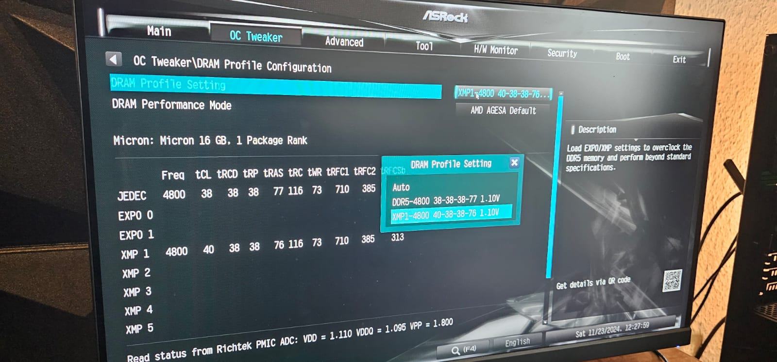

- RAM-Profile:
- XMP1 getestet (es gab nur ein Profil).
- Standard-4800-Profile getestet.
- Spannungsanpassung beim RAM:
- Testweise von 1.1V auf 1.2V erhöht.

- Nach einem 3-stündigen MemTest86-Durchlauf keine Fehler, allerdings weiterhin Abstürze in Spielen.
