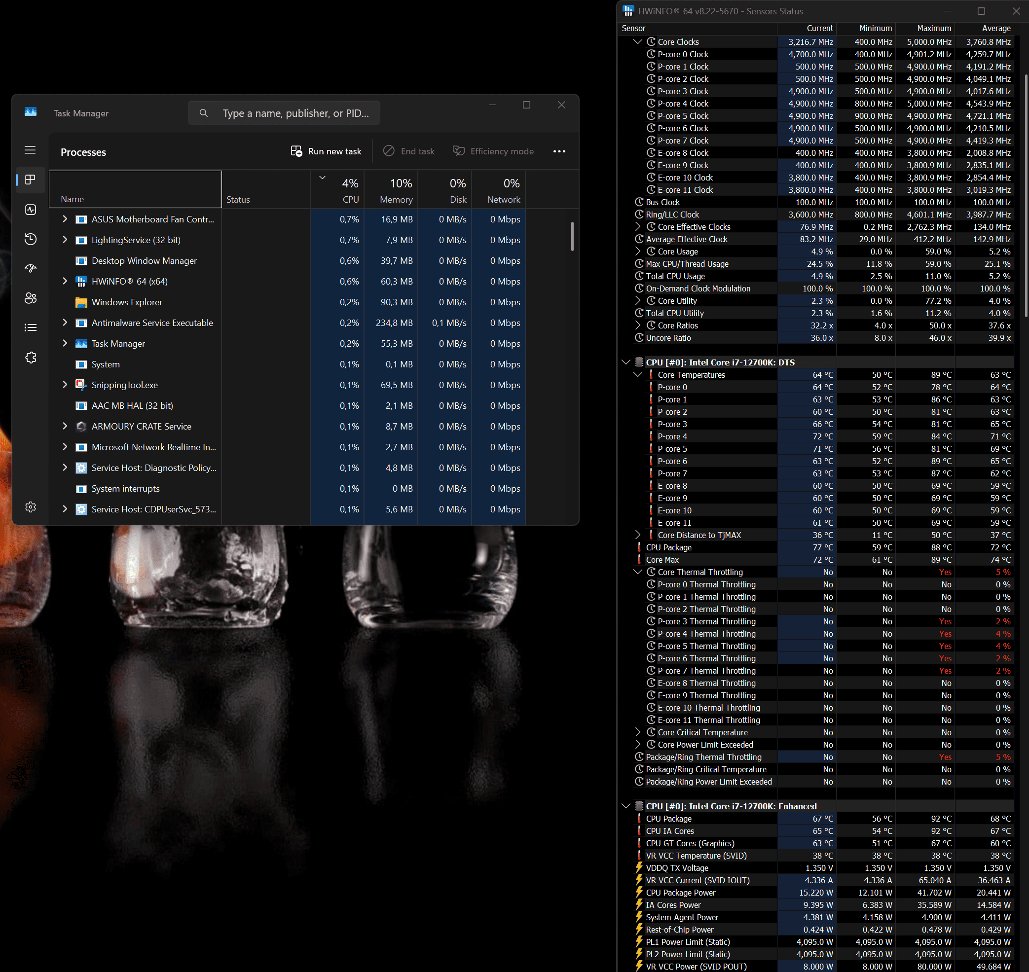

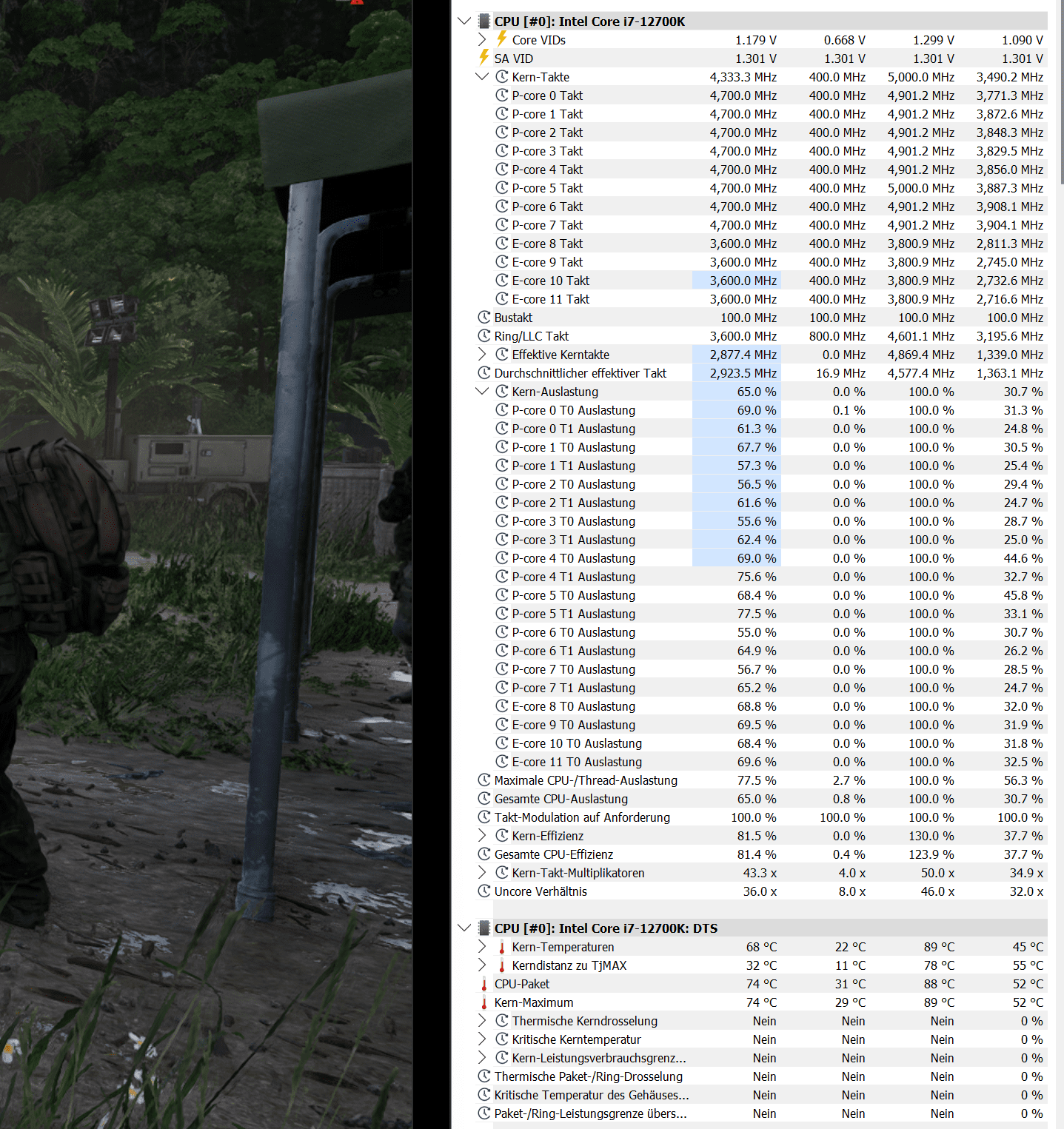

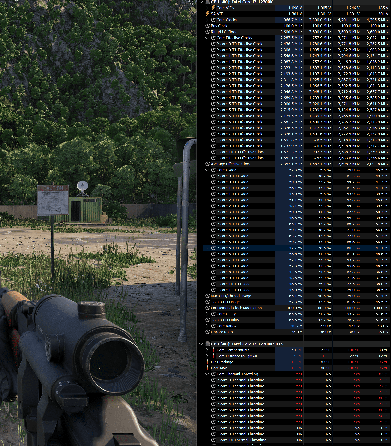

Ich habe auf 24H2 geupdated, und seither sieht es in jedem Spiel so aus wie im Screenshot. Die CPU (12700K) überhitzt binnen Sekunden und throttled dann gewaltig runter, die Temps bleiben aber bei 100°C.
habe auch schon im BIOS die Power Targets runter gesetzt, das bringt auch nichts.
Im Netz stand, dass hier der NVidia Treiber wohl das Problem verursachen soll, allerdings habe ich den besagten 561.09 installiert (womit es ja noch gehen soll), keine Besserung. Bin nun mit meinem Latein am Ende.
War eine saubere Neuinstallation mit Format c. Alle Treiber sind installiert. Im BIOS nichts verändert.
Weiß jemand woran das liegen könnte?
Sieht mir eher so aus, als ob deine AIO die Hufe hochreißt.
Joa Finger mal auf die Pumpe.
Und wenn die Pumpe noch läuft, dann mal im Bios nach den Umdrehungen schauen.
Unbedingt die Drehzahl der Pumpe prüfen.
Radiator abgreifen ist auch eine Möglichkeit, ist er nur am Vorlauf auf kleiner Fläche sehr warm und der Rest ist kalt bedeutet das der Durchfluss ist nicht gegeben. Der Radiator sollte ganzflächig Recht gleichmäßig warm sein (und das nur "minimal") dann passt's.
Und das passiert exakt in dem Moment, wo ich das Update installiere?
Die Drehzahl der Pumpe ist jedenfalls nicht ungewöhnlich. Im idle bei 1100 (manuell eingestellt) und unter last geht sie auf bis zu 2000rpm rauf.

Also Cinebench ist auch betroffen, Score wesentlich niedriger als normal und CPU taktet runter auf 4.1GHz. Somit kann man den NVidia Treiber dann auch ausschließen.
Würde mir dann doch mal ein 23H2 Boot Medium erstellen (danke @Krabat71 ) und es so versuchen. Ist natürlich keine dauerhafte Lösung, irgendwann muss man ja auch mal wieder Updates fahren. Aber zumindest könnte ich so nochmal checken ob es nun definitiv am Update liegt oder wirklich Hardwareseitig was genau zu diesem Zeitpunkt kaputt gegangen ist.
