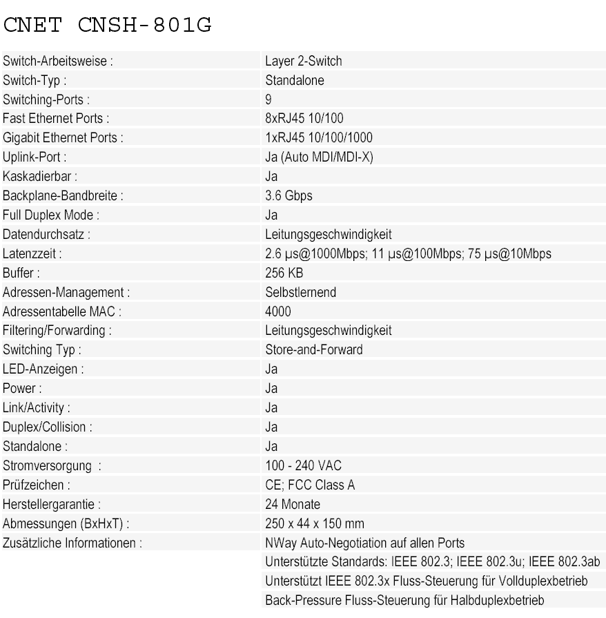

ich suche jemanden, der mir mal ein paar takte zu 1gbit switches generell erzählen und mir vielleicht einen tip zu einem günstigen und sehr guten 8 port switch geben kann! was heißt z.b. "Layer 2-Switch"?
wenn man sich auf dem markt so umschaut, dann ist die preisspanne ja wirklich enorm! :confused: ich habe mal was von dem switch angehängt, der in meinen augen wirklich saugünstig ist und eine gesamte bandbreite von 3,6Gbit pro sekunde haben soll...

jetzt habe ich gerade selber gesehen, was mit dem teil los ist! augen auf beim gucken kann manchmal helfen :)
das dingen hat nur einen 1000mbit port und 8 'kleinere'. ich brauche aber einen switch mit ca. 6-8 ports mit 1000mbit.
