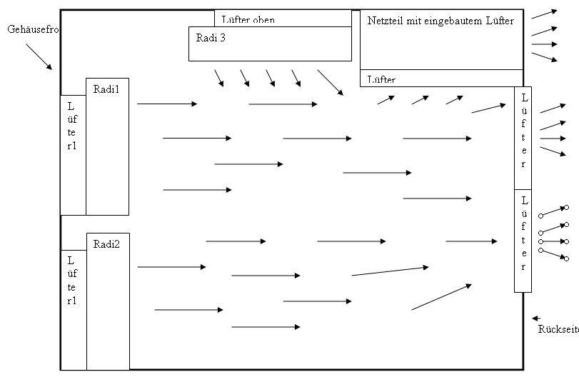

Schaut mal hier die neue Zeichnung:
Oder löcher in den Gehäuseboden :
Da könnte es aber zu verwirbelungen kommen, oder?
Staut sich das dann zu sehr?
Wäre aber am ehesten eine "Konvektion"-Lösung.
beides is okay--
wobei ich persönlich bei allen radis die lüfter saugen lassen würde.. zwecks beschädigung beim einbau.. is mri schonmal passiert und des sieht ned schön aus :S ^^
@dit.. den radi oben übersehen^^.. dann auch die zweite :d
würde eher die zweite lösung bevorzugen, bin nicht davon gegen die gesetze der physik zu arbeiten!
warme luft steigt auf, und das sollte man auch ausnutzen. deshalb oben immer die luft rausblasen lassen.

nochmal, die warme luft vom raddi durch das case zu blasen ist in den meisten fällen eher unsinnig. was bringen dir 1-2° bessere wasser temps wenn dafür deine cas temp um 2-3° ansteigt??
Hi Damn,
wie würdest du es machen?
Die warme Luft zum kühlen benutzen?
Entweder es wird die Warme Luft im Sys zum kühlen verwendet, oder kühle Luft durch den Radi in das Gehäuse gepustet.
Anders ist es in meinem Sys doch nicht möglich, oder?
Kühlst du die Radis alle mit der Sys-Temp nach außen (Am besten oben, wo ich max einen unter bringen kann)?
Bringt das mehr?
Hast du das mal gemessen?
naja so "warm" ist die luft im case ja auch nicht, wenns vernünftig belüftet ist!
auf jeden fall sollte reichlich luft ins case gelangen und über den radiator wieder nach draussen geblasen werden dann kann sich die luft gar nicht erst gross im case inneren erwärmen!
noch besser wäre für den raddi ihn extern zu montieren, so hab ichs beim hauptrechner gemacht, einfach den raddi in n holzgerüst mitsamt lüfter gebastelt
mein server bekommt aber derzeit den raddi in den deckel, der bekommt dann von 1 120er + 140er frischluft ins case und 2 120er über dem raddi saugen dei luft durch den raddi wieder raus
