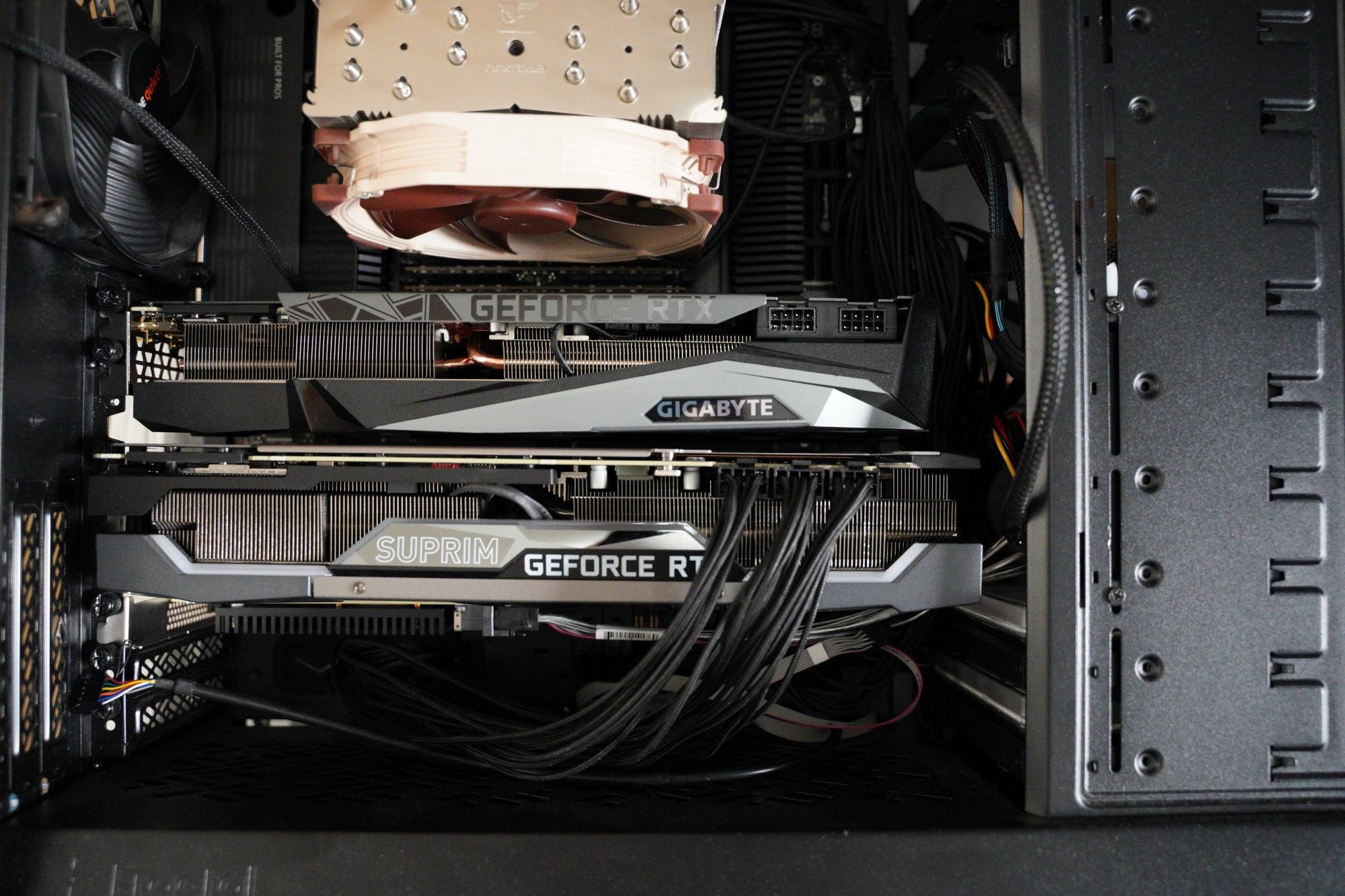

Habe mir jetzt ne zweite 3090 in die Workstation gepackt. Dummerweise habe ich ein Platzproblem. :fresse2:
Kann man das so fahren oder kriegt die obere 3090 keine Luft mehr? Habe auch überlegt die zweite Gigabyte 3090 per PCIe (4.0) Riser auf der PSU Blende vom Gehäuse zu montieren. Grafikkarte weiter unten montieren geht nicht wirklich wegen den ganzen Steckplätzen (z.B. 2 PCIe Stromkabel) vom Mainboard am unteren Rand. Wasserkühlung ist mittelfristig geplant aber kurzfristig nicht umsetzbar.

Kann da nur von frueher sprechen aus Mining Zeiten.
Damals waren es glaube 7970AMDs bei mir.
So dicht beianander gibt das radikale Atemnot für die obere Karte.
Entweder anderen PCI-E Slot für die untere Karte nutzen (Und frischluft zwischen die Karten pusten), oder per Riser die Karte aus dem Gehaeuse raus.
Passen die unterschiedlichen Riser in alle Gehäuse? Die Fractal Teile können alle nur PCIe 3.0. Habe jetzt ne Lösung gefunden indem ich den Asus Zwischenpin, in den mal die LED, POWER und Reset Pins steckt, entfernt habe. Der hatte vorher blockiert. Die MSI ist jetzt unten die Gigabyte in PCIe2 und die HBA in PCIe1. Bin mal gespannt auf die Temps...

Kann man doch tauschen, außerdem wäre es natürlich sinnvoll die Karte mit dem stärkeren Kühler (Suprim X) an oberster Stelle zu verbauen.
Festplatten in den Käfigen im Netzteil-Tunnel verbauen, alles was den Airflow behindert muss wenn möglich weg. :oops:

Jup, habe auch schon gemerkt, dass die Gigabyte oben ordentlich am kochen ist. Morgen kommt direkt nen Riser. Solange ist halt das Fenster im Zimmer offen. :xmas: Wenn der Riser da ist, stelle ich die Gigabyte vertikal rein und die Suprim wandert nach oben. Wenn es klappt, pack ich die HBA so rein, dass ich nen Lüfter aufstellen kann, der die Gigabyte zusätzlich von hinten kühlt. :bigok:

Zur Not halt PL um 10% reduzieren ... oder die Gigabyte gegen eine zweite SuprimX tauschen. 😁

Es würde vermutlich schon helfen, die Grakas weiter auseinander zu montieren - und die Suprim nach Oben. Ggf. würden stärkere Lüfter vorne was bringen - und oben und unten dicht machen, damit ein ordentlicher Airflow von vorne nach hinten entsteht.
Yoyo, habe jetzt 1-2 PCIe Slots zwischen beiden Karten aber eben die Gigabyte oben. Ging nicht anders. Merkt man an den Temps der Gigabyte.
Habe heute auch schon nen Riser für das Gehäuse bekommen. Hatte noch keine Zeit und Lust den zu montieren weil die Karten aktuell unter Last stabil laufen und das beiliegende Riserkabel nur PCIe 3.0 kann. Das PCIe 3.0 Kabel wird jetzt vermutlich keinen (großen) Einfluss auf die Performance haben aber System läuft ja aktuell. Von daher fasse ich es erstmal nicht an.
