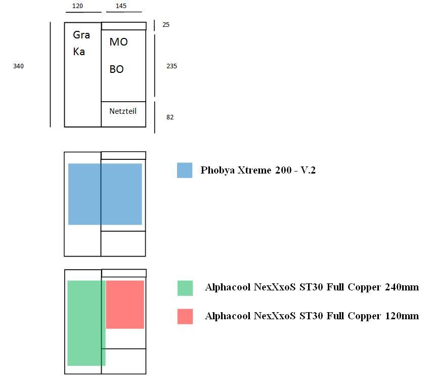

ich bin gerade in der Planungsphase mein Gehäuse (DaBox 100) auf Wasserkühlung umzubauen.
Kurzum: es ist sowieso wenig Platz!
Ich spiele mit dem Gedanken, entweder ein 200mm Radiator im Deckel zu verbauen, oder einen dual 120mm.
Rein Flächenmäßig dürfte der dual 120mm effektiver sein, auch was die Lüfterwahl angeht.
Ich habe aber so die Überlegung, ob der 200mm Lüfter aufgrund seiner Größe nicht sogar einen schöneren Luftstrom/Wirbel im Gesamtgehäuse erzeugt, und damit eine ganzheitlichere Kühlung, wenn vllt auch 2-3 Grad wärmer.
So könnte man das ganze einbauen.
Am Ende soll ein System mit i5-4590 (85W TDP) und eine Sapphire R9 280x OC (250W TDP) gekühlt werden.
Das ganze natürlich möglichst leise!

Ein 200er Radi bringt mehr Fläche mit als ein 2x120er und kommt fast an einen 3x120er heran ;). Lüftertechnisch gibt´s da zwar aktuell in der Tat noch nichts richtig gutes, aber in Q3 diesen Jahres soll ein 200er Lüfter von Noctua verfügbar werden, bei dem man von guter Qualität und Laufruhe ausgehen kann ;). Gleichmäßigere Durchlüftung kann man mit einem 200er Lüfter denke ich auch erreichen.
Da ich zur Zeit ein zumindest bauraummäßig und in Punkto Heizleistung annähernd vergleichbares Setup in der Mache habe, teile ich dir mal mein aktuelles Konzept mit:
Radi: 200er Radi intern im Ausschnitt für´s Seitenfenster + Option einen externen Radi über Schnellkupplungen anzuschließen.
Pumpe: Magicool MC-DCP450, da sie für meine Zwecke am besten passt und leise ist. Hab sie ja ein wenig getestet und finde vom Preis-/Leistungsverhältnis kommt da aktuell keine andere ran, die auch noch leise arbeitet. Der AB ist zwar die Schwachstelle wegen der tendenziell minderwertigen Plexiglasröhre, aber nach Politur der bearbeiten Flächen und Gewinde (bereits passiert) und dem Tempern, sollte sie sogar besser sein, als die Röhren vieler anderer ABs out of the box.
Als Alternative zur MC-DCP450 könnte ich mir derzeit nur eine ALC DDC310 mit Metalldeckel und einem kleinen AB dazu vorstellen. Die anderen Pumpen aus deiner Liste sind bis auf die überteuerte Inno PCPS meiner Ansicht nach keine echte Option. Eine DC-LT habe ich selbst, aber die ist imho ungeeignet (nicht wirklich leise + schwach). Die Rajintec Triton kenn ich zwar nicht aus erster Hand, aber die kommt zumindest bei meinem Vorhaben schon aus Platzgründen grundsätzlich nicht Frage. Die verklebten Anschlüsse und die Tatsache, dass sie mit dem CPU-Kühler gekoppelt ist, disqualifizieren sie aus meiner Sicht aber auch sonst als ernst zu nehmende Wakü-Pumpe.
