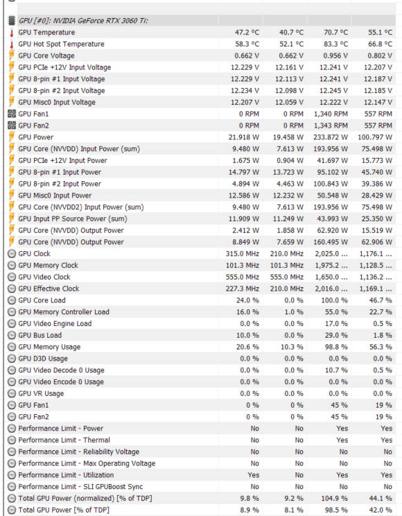

MSI 3060 Ti Gaming X Trio, also mit gigantischem Kühler.
Laut HWInfo läuft das Ding gelegentlich z.b. bei Cyberpunk ins thermal limit.. obwohl die höchste Temperatur gerade mal 70.7° bei Vollast war. Oder wird die "Hot Spot" Temperatur mit einbezogen?
Wobei die mit 83° immer noch deutlich unter den erlaubten 90° liegt.
Dann isses Power? Da is auch ein Yes dahinter.
Wobei .. bei den Grafikkarten verlierste ja die erste Takt-Domain schon bei 40°. (Merkt man natürlich nur, wenn man ne Wakü hat und die Temperatur unter 40° halten kann^^).
Dass das Ding ins Powerlimit läuft, ist normal, und auch tatsächlich so gewesen.. aber das Thermal Limit wurde nicht erreicht und trotzdem ist Thermal getriggert worden.
Tippe auf VRAM Temp.
Werden erst ab 3080 ausgelesen (Memory Junction).
Ab 110 Grad : Happy Throttle, jedoch weiss ich nicht ob die Grenze auch bei GDDR6 ohne X gilt.
Bei der 3080 ist die Memtemp manchmal 40 Grad höher als die HotSpot Temperatur
