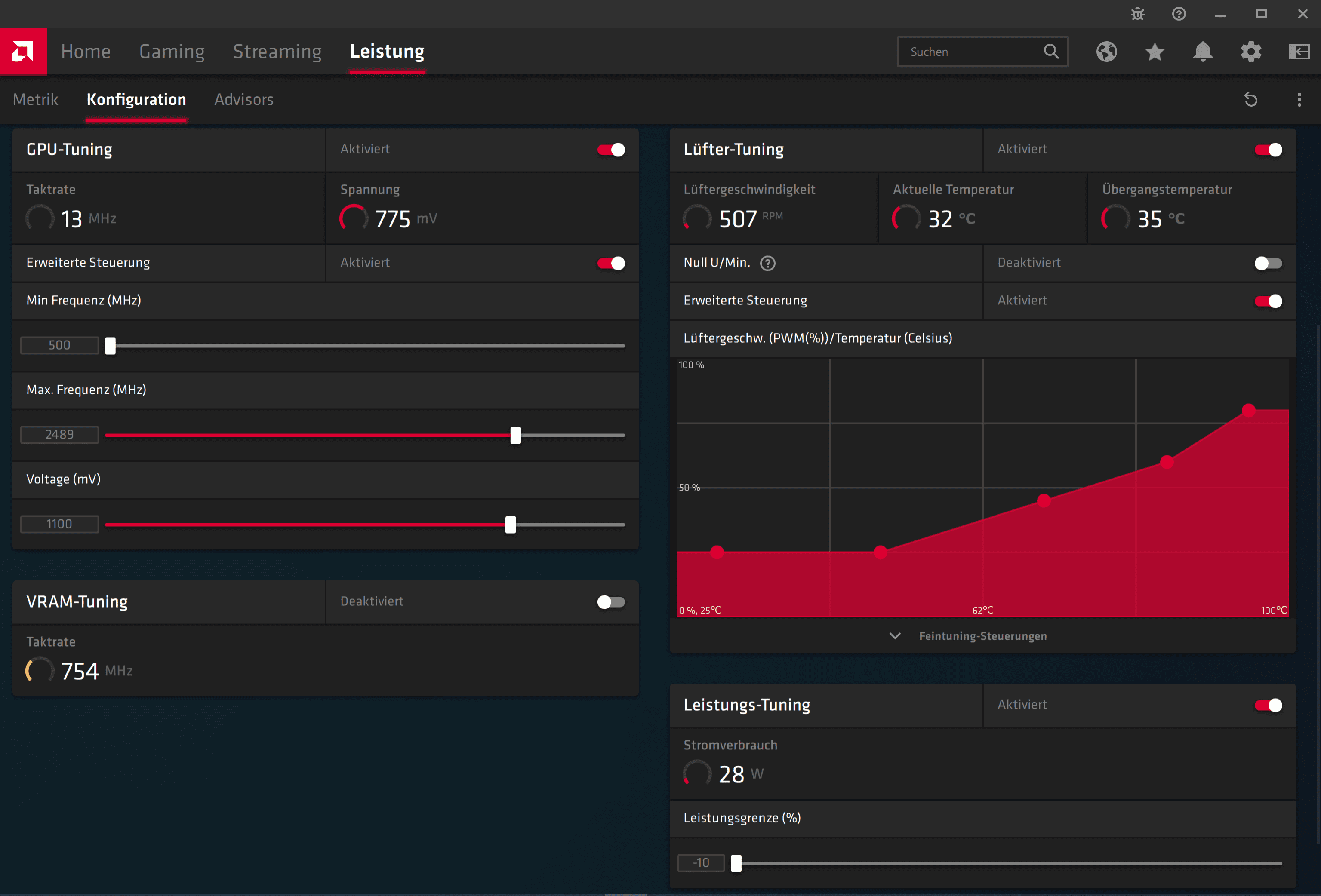

@Erkancoco
Das sind meine Settings.
Gleiche bzw. bisschen bessere Leistung als Stock, 230W Verbrauch und für mich Leise da ich kaum über 70° komme.
Mit der Lüfterkurve kannst du natürlich noch rumprobieren.
