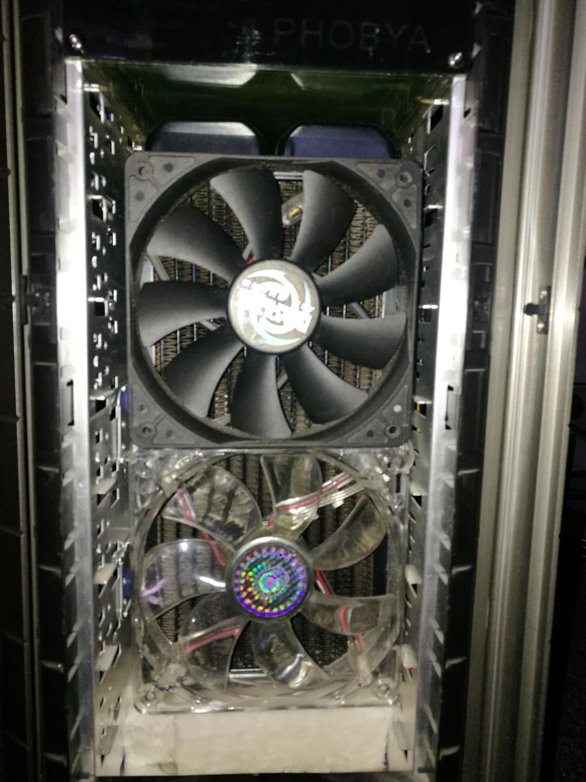

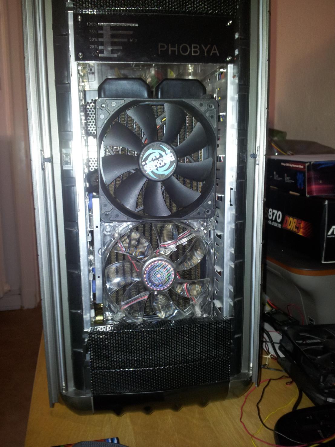

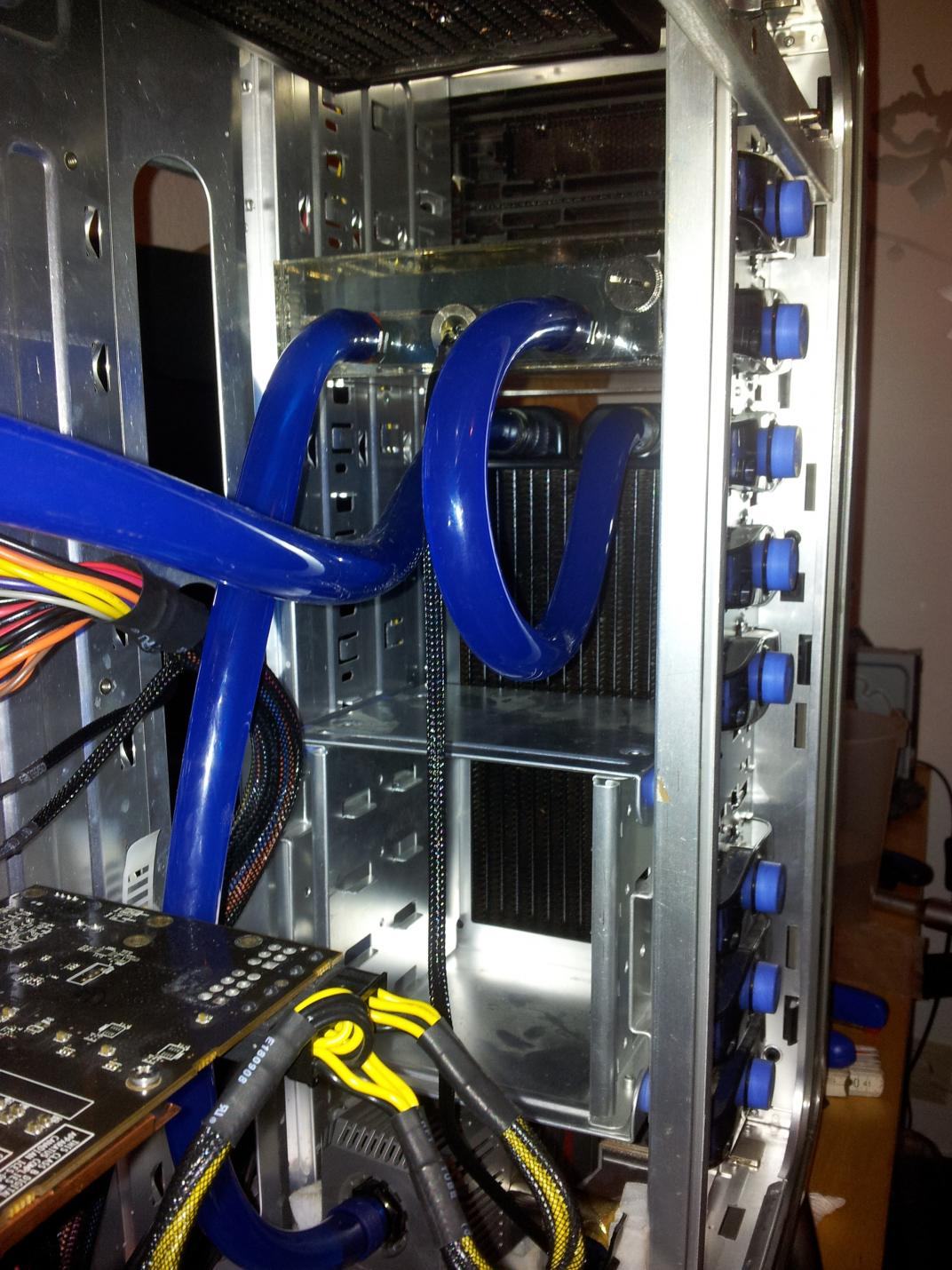

Moin,
ich weiß nicht ob ich es richtig verstanden habe, aber ein 240er passt in die Front:

Moin, ich weiß nicht ob ich es richtig verstanden habe, aber ein 240er passt in die Front
Danke für die Fotos. Ich tu' mich schwer damit, den Radiator zu montieren. Wie hast Du ihn denn festgeschraubt ? Deine Bilder verwirren mich... Auf dem ersten Bild sieht man, dass Du den Radi einige Zentimeter tief eingelassen hast in die 5,25" Schächte. Auf Bild zwei erkennt man aber, dass der Festplattenkäfig für 3,5" Laufwerke noch installiert ist. Passt wirklich beides hintereinander rein ?

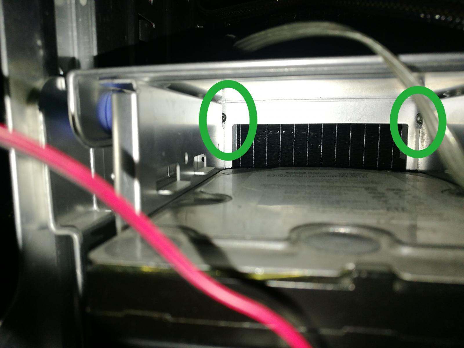

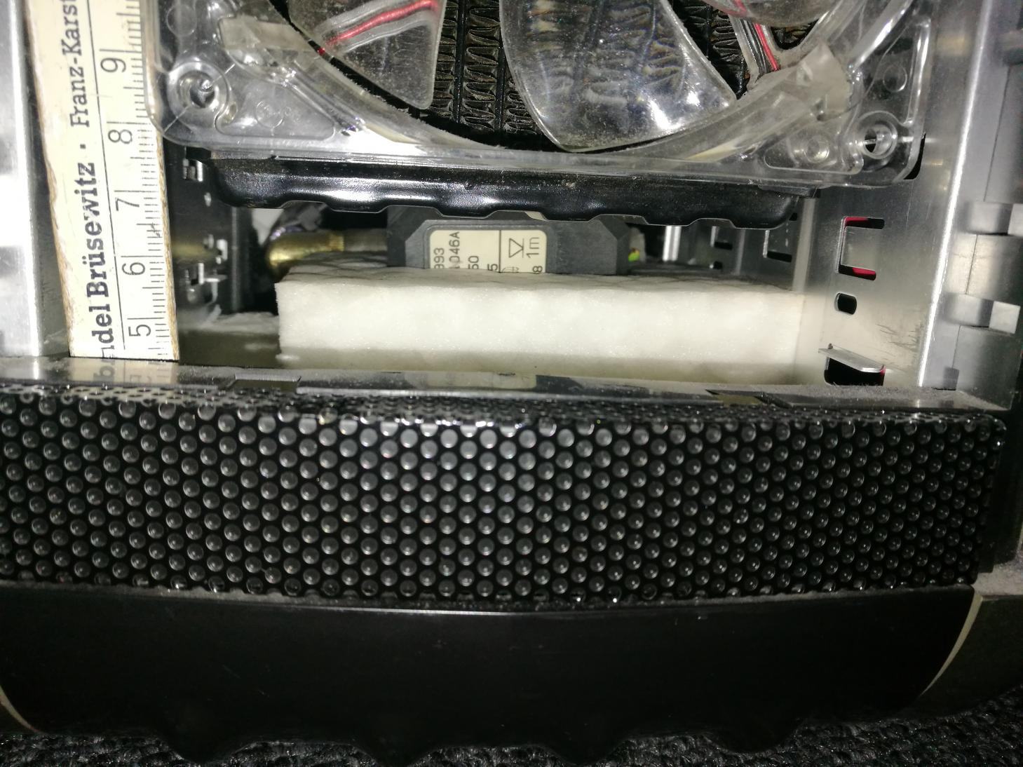

Er hat einfach den Radi mit ganz kurzen Schrauben (und wohl viel Gefummel) an dem HDD-Käfig festgeschraubt, ich weiss allerdings nicht, wie er den so weit nach hinten bekommen hat.

Habe den Radi an den mittleren Schraublöchern befestigt. Arbeitet dort jetzt seit 2 Jahren ohne Probleme.

Ok, hier hab ich jetzt zwei gegensätzliche Tips bekommen.
Nein, beide empfehlen Dir, jeden Radiator mit Frischluft zu versorgen.
Das bedeutet, dass sowohl von vorne als auch von oben Luft durch die Radiatoren ins Gehäuse geblasen werden muss.
Edit: Ich würde den 120er Radiator im Heck ausbauen. Dann sollte sich auch keine warme Luft mehr im Gehäuse anstauen.
Ich hab das gestern noch umgebaut. Also der 120er hinten ist komplett rausgeflogen und der 240er wurde in der Front eingebaut (Danke für den Tip RazerStojo). Beide Radiatoren haben dann Frischluft bekommen. Der 360er im Push und der 240er im Pull Modus. Dann habe ich wieder meinen Amateur-Testlauf gemacht. Ergebnis: Ein voller Erfolg. Wasser 5° niedriger, GPU 5° Grad niedriger und CPU 5° niedriger. in absoluten Zahlen: Unter Last bei Skyrim: Wasser 47° Grad, GPU 60° und CPU 56°.
Also danke auch für den Tip. Wenn ich alles fertig zusammengestellt habe, mache ich dann mal anständige Tests.
