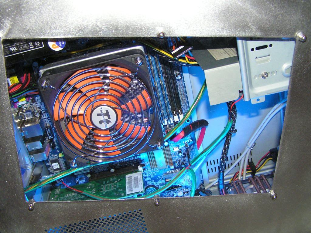

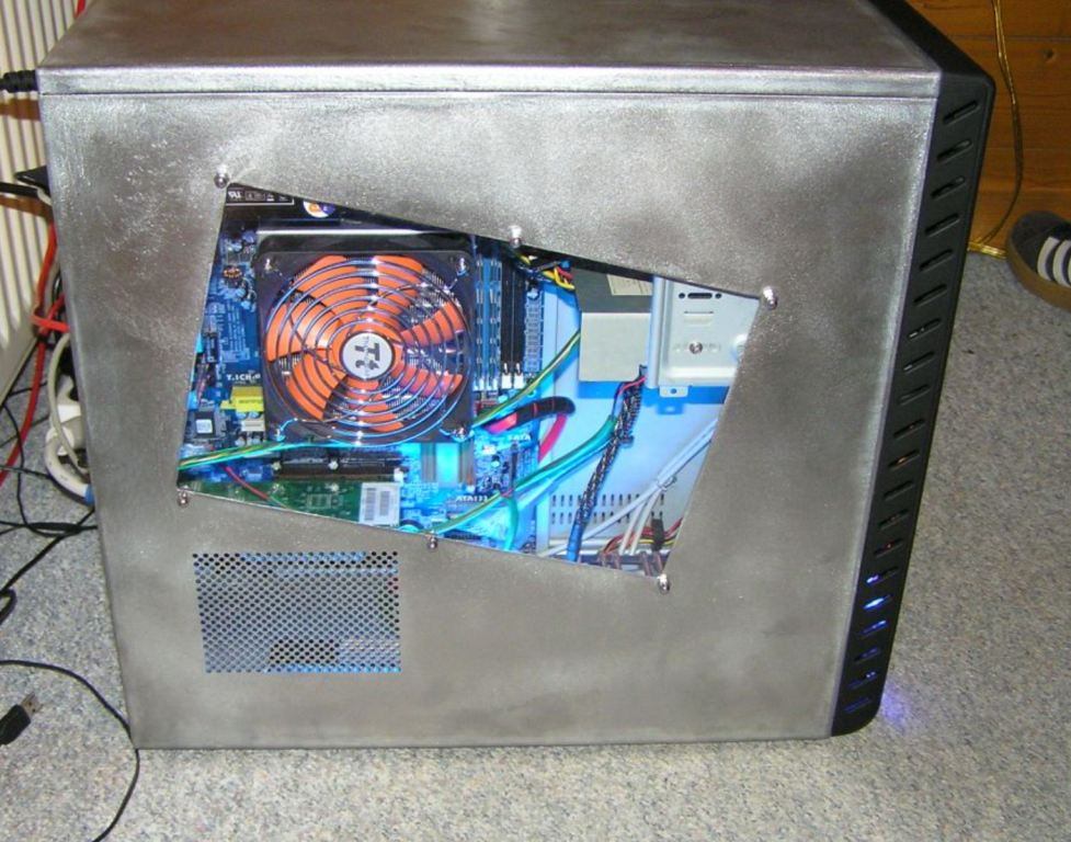

Mein Kumpel kam heute Vormittag zu mir und wir fingen an, die beiden Seitenwände und die Decke des Cases mit in meine Werkstatt zu nehmen und schliffen erstmal die olle schwarze Farbe ab. Dann nen dicken Schwingschleifer aus dem Spint geholt und schön mit Kreisbewegungen Alulook drauf gebeamt
Nachdem das fertig war, fuhren wir zum nächstbesten Baumarkt und kaufen PVC Schlauch, Plexiglas, Schrauben, Unterlegscheiben, Muttern und noch allen möglichen Kleinskrams.
Die Seitenwand dann auf die Werkbank gelegt und mit Malerkrepband die Umrisse des neuen Fensters abgeklebt. Innen wie außen, da sonst zu starke Schäden auf dem Blech entstehen könnten.
Dann den Dremel ausm Spint geholt und schön vorsichtig an der vorgezeichneten Kante entlang geschnitten. Nach dem schneiden dann die Kanten mit einem Schleifaufsatz für den Dremel schön abgerundet. Dann fehlten ja nur noch die Bohrlöcher durch das Glas und das Blech. Gesagt getan. 4mm Bohrer eingespannt und rein damit. Glas fixiert und Schrauben rein. Dann von innen noch mit Silikonpaste abgedichtet, weil sonst evtl Staub und Schmutz leichter eindringen können.

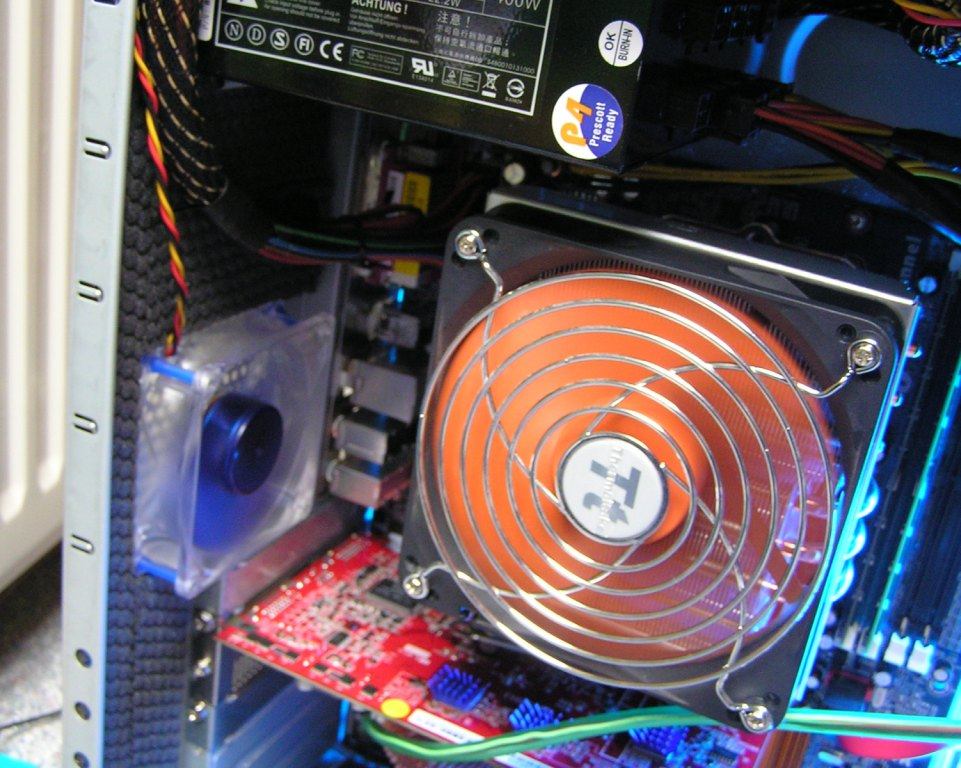

Da ich im Seitenteil einen Gehäuselüfter drin hatte und mein Fenster nun da ist, fällt der ja leider weg. Deswegen hab ich nur noch 2 meiner Noiseblocker NB Ultra Silent S2 in Betrieb. Ich wollte schon immer mal ne Lüftersteuerung haben und bei den Noiseblockern waren Potis mit in der Packung. Also wieso eine Kaufen, wenn man Teile der potentiellen Steuerung schon im Haus hat. Aber wo hin mit dem Teile? Gut, ich pack die oben in den Deckel. Ne, geht nicht, ich Schludderhannes pack ja immer Sachen oben drauf. Also musste die in die Front, damit ich überhaupt noch schnell dran kann.
Da ich noch eine Laufwerksblende des Case unbenutzt hatte, bohrte ich Löcher rein und schraubte dann die Potis drin fest. Vorne die Kappe drauf und nur noch anschließen. Steuere nun damit meinen Lüfter in der Front und im Heck damit. Geht einfach super und sieht sogar ganz gut aus

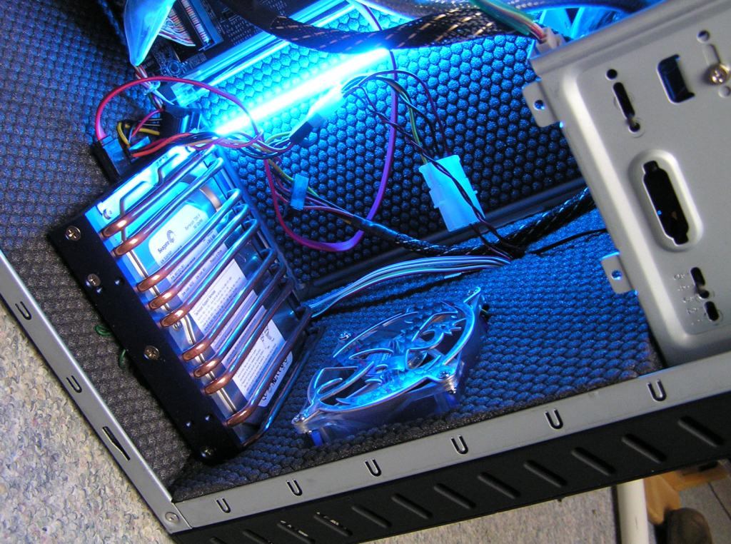

Da ich die ollen Festplattenkäfige und so nen Müll nicht mag und ich letztens günstig so nen Zalman Festplattenkühler gekauft habe, dachte ich mir, ich bau den auch mal ein. Also die Festplattenhalter abgebaut, in dem ich die Nieten aufgebohrt habe. Anschließend die Festplatte samt Kühler vorne auf den Boden geschraubt. Darüber bläst der Frontlüfter und kühlt die Festplatte zusätzlich noch runter. Die hat nun im normalen Windowsbetrieb maximal 27°C. Aber Seagateplatten sind ja eh schon super kühl

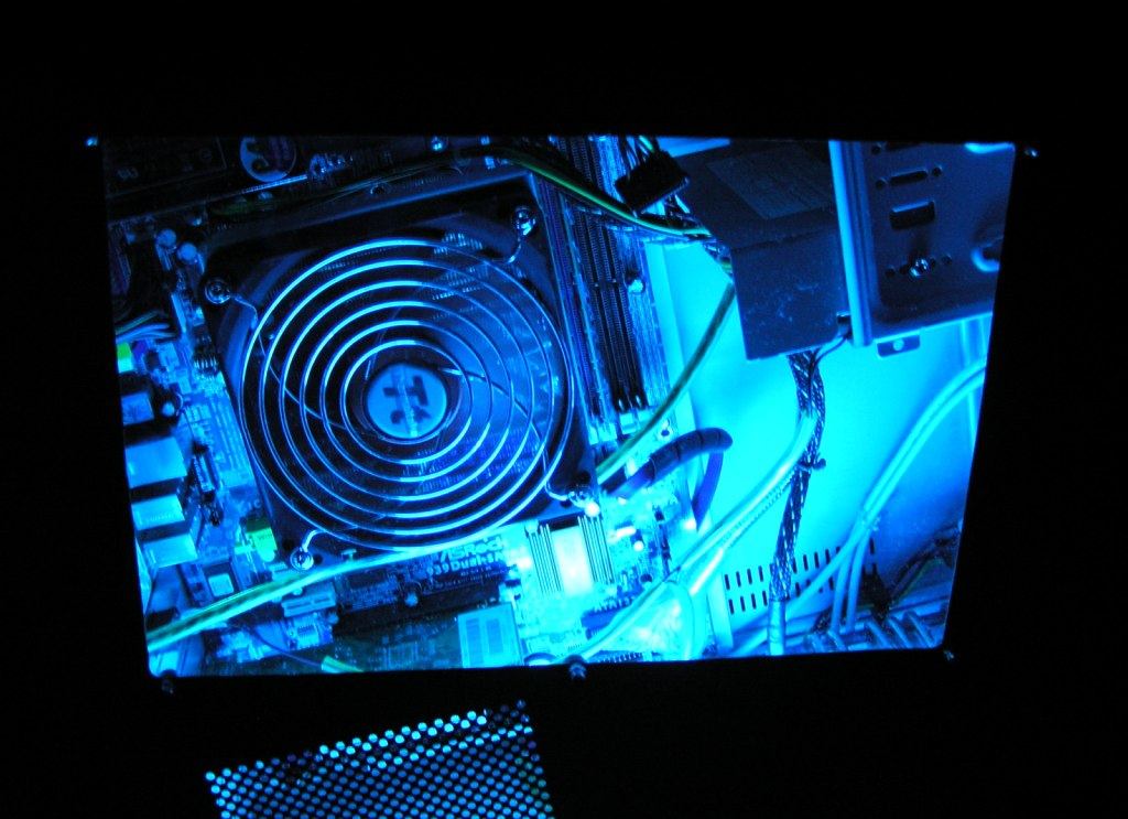

Was fehlt noch? Richtig, die Hardware. Also alles schön eingebaut und Kabel schön verlegt. Den PVC Schlauch noch ausgeschnitten und um die häßlichen Kabel gelegt. Nun sind die alle schön grün und das sieht sogar super gut aus mit meinen beiden blauen Kaltlichtkathoden.
Und das beste an der Sache ist ja, meine Gehäuselüfter laufen nun dank der Steuerung nur mit ca. 1/3 und die CPU(3200+ Venice E6 mit Thermaltake Big Typhoon) wird im Idle Betrieb nur 26°C warm. Vorher mit 3 Lüftern auf volle pulle war die auf 29°C.

ICh hätte da noch zwei dinge die mich stören:
Was soll das lochgitter unter dem Window?
Undwieso haste am big ty noch den original tt lüfter?(iss doch einer?)
das lochgitter ist so in dem case verbaut und ich finde es ganz schön
von daher wird es bleiben, oder evtl mal gegen ein kleines fenster getauscht
und das ist noch der standard tt lüfter
der ist eigentlich ganz leise, wobei der zur zeit das lauteste im system ist. habden gestern abend noch an die lüftersteuerung gebastelt und der läuft nun nur mit 1/3 und die temps sind eigentlich nur um 1-2°C höher als vorher.
gibt es denn andere 120mm lüfter, die bei 12volt leiser sind und keine 15€ kosten? kenn mich da nicht so aus. weil wenn ich den direkt auf 5volt laufen lasse den lüfter, dann steigen die temps doch arg an, weil der big typhoon nur bei 12volt seine super kühlleistung zeigt
der von tt ist aber ein yate loon, nur zur info
und bilder von der front und vom offenen gehäuse findet man, in dem man dem link folgt und die zip datei runterlädt. sind 8,5 mb und um 10-15bilder
habe nun mal alle lüfter ausgestellt und nur den ytae loon vom big typhoon laufen
den hört man weder auf 12v noch auf 5v.
ergo ist der leise genug ;)

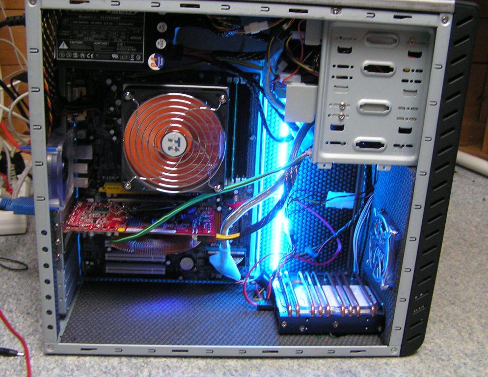

neue bilder vom innenleben :)

noch nen bissel kabelmang. und dann ist das doch schon mal rcht gut
das kommt auch noch
musste mich nur beeilen beim einbau, da ich zu ner lan wollte ;D
