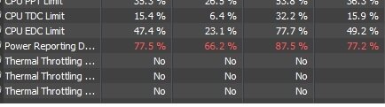

Noch eine Frage bezüglich des Power Reporting Deviation dieser ist beim B550 Unify dauerhaft rot das angehängte Bild ist jetzt vom Surfen etc. ist das jetzt ein Grund zur Sorge?
