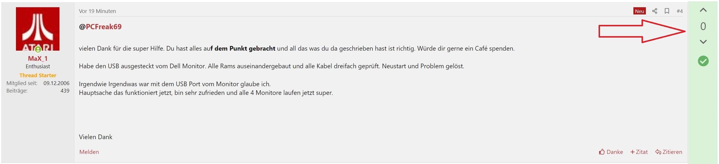

Kannst du du deinen Post als Lösung markieren so wie auf dem Bild unten?
Einfach rechts in dem Feld neben deinem Post 4 bei 0 anklicken und als Lösung markieren.

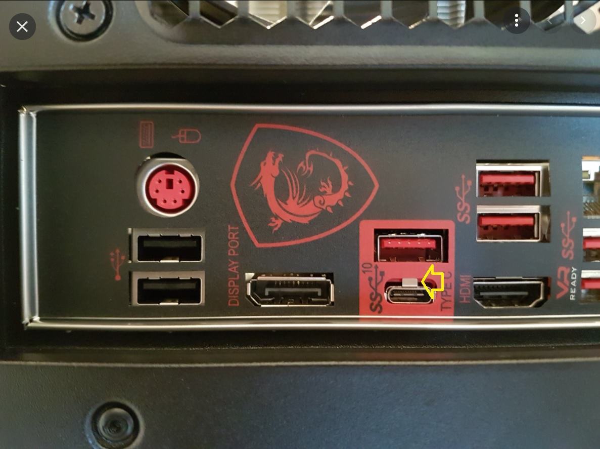

Schau dir die IO Blende hinten am Mainboard an, da sollte kein Metallteil der IO Blende in die Ports ragen.
