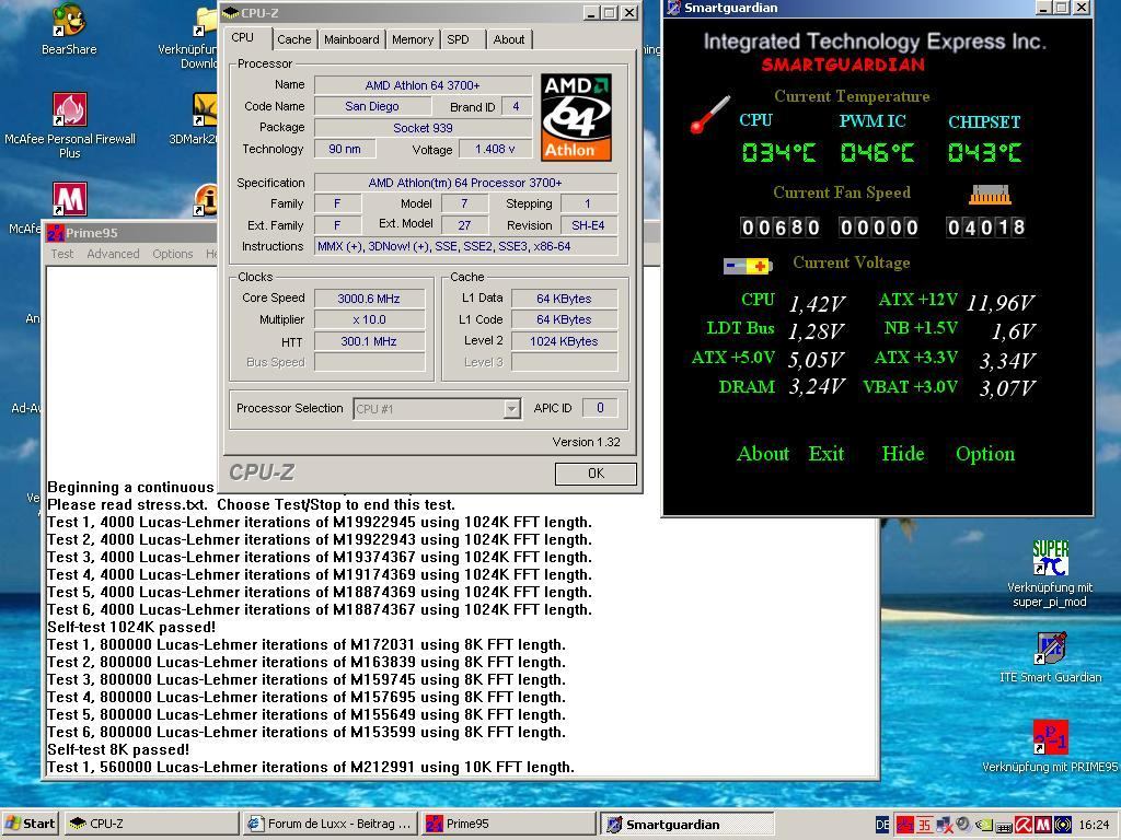

Das hir war ein Blend Test !

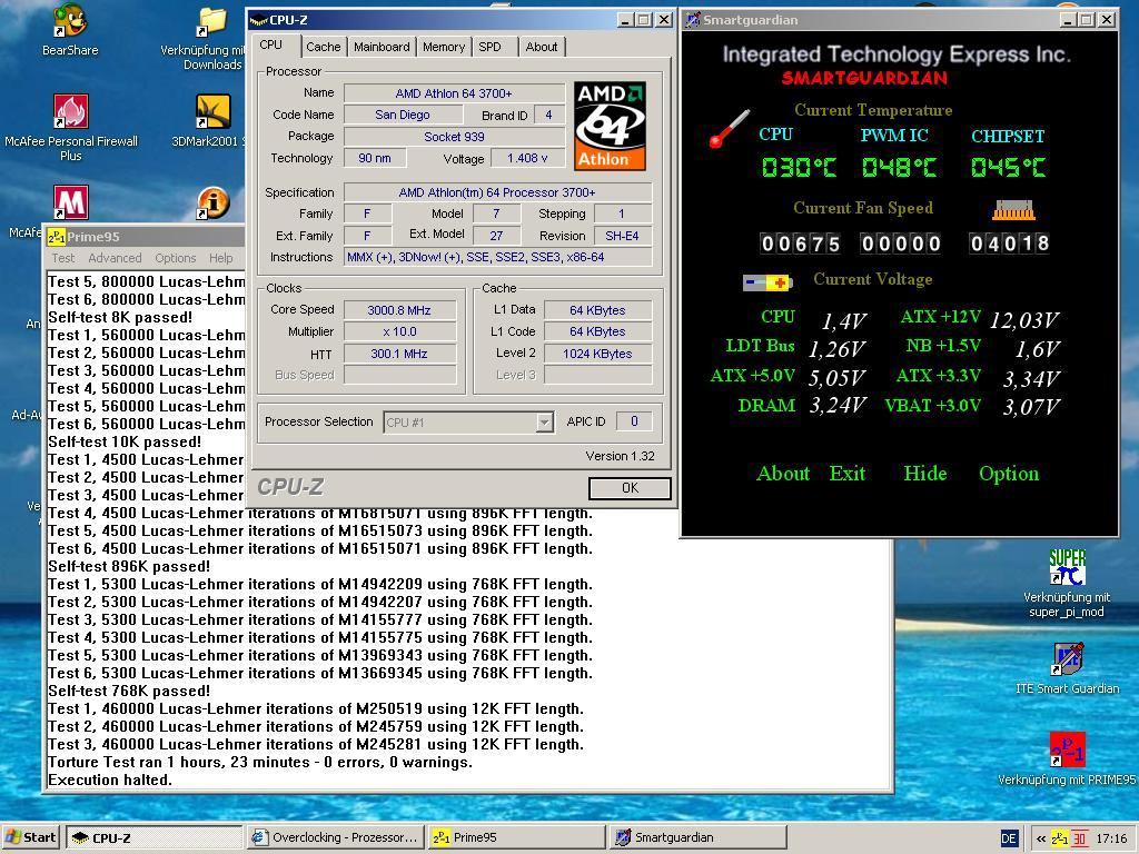

blend testet ja auch überwiegend (nur) den Ram. Benutz mal die custom funktion, mach nen haken bei "run inplace fft" und setz die von 8k bis 4096k in die felder und dann starten!
Also dann viel Spaß , mfg 4n0x :d

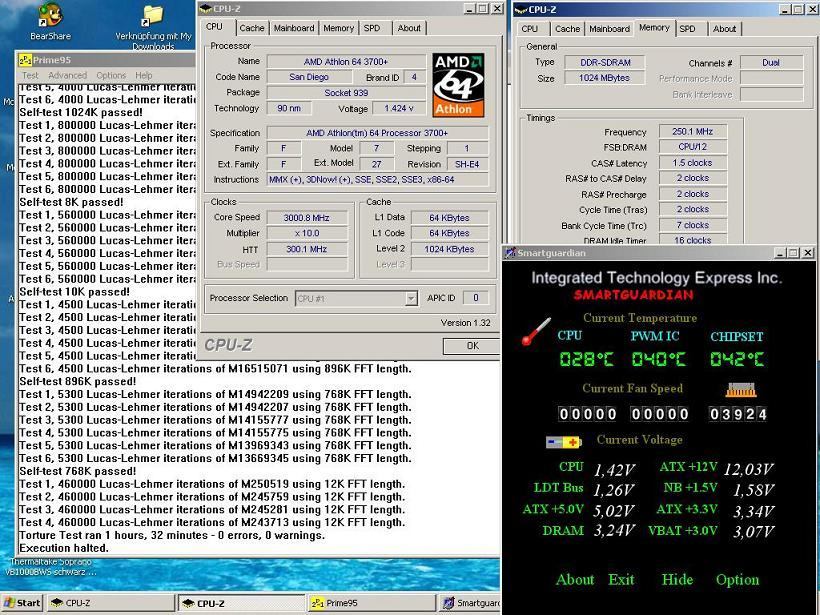

....so,nach 1 Stunde und 23 min. hab ich mal den Test abgebrochen !!
Keine Fehler oder sonst was !!
Nur will 3DMark2005 nicht komplett durchlaufen !

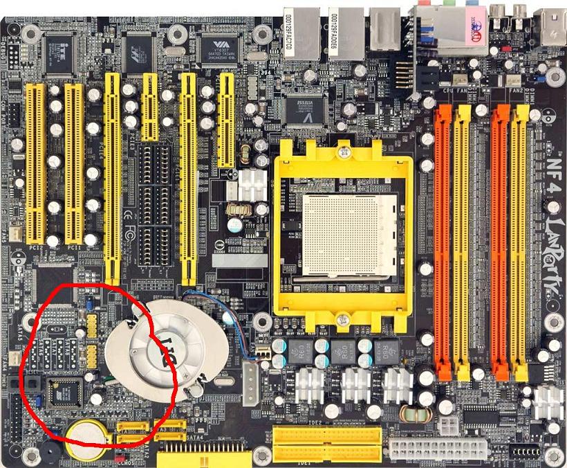

:banana: :banana: :hail: .....sooooo .....hab jetzt mal einen 80 mm Lüfter @ 2000 U/min. vor den Chipsatz gestellt,und es hat funktioniert !:banana:
3DMark2005 lief @ 1,424 V. durch ! ...Mehrmals !!
Es liegt anscheinend an dem Chipsatz !!
Ich hab sogar die Chipsatz-Spannung von 1,6 V. auf 1,5 V. gesenkt !
Hatte damit eine max. Temp. @ Chipsatz ....von 38 °c ...laut SmartG.
Ich glaub ich kauf mir einen SLI Wasserkühler !:coolblue:
Das Bild zeigt,auf welche Stelle der Lüfter bläst !
