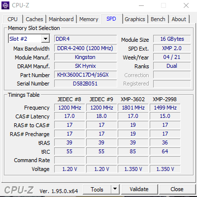

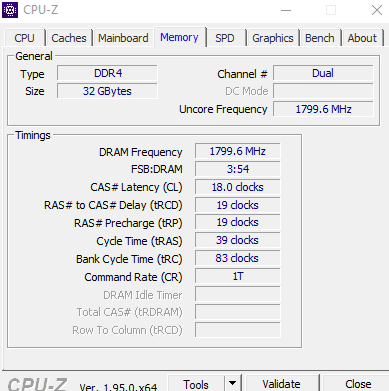

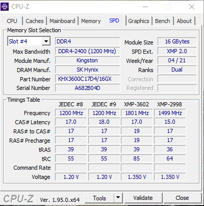

Hallo Leute,
in meinem Gaming-PC sind folgende Komponenten verbaut:
MSI B550 Gaming Carbon Wifi
Ryzen 5600x
32 GB DDR 3600 Kingston Dual Rank
RTX 3060
Beim zocken von GTA Online fiel mir auf, dass es teilweise ruckelt wenn die Karte geladen wird.
Ich bin davon ausgegangen, dass ich alles richtig eingestellt habe aber nun bin mir nicht mehr sicher, da ich von den Werten in CPU Z irritert bin.
Unter "Memory" ist ja Dual-Channel-Betrieb eingestellt mit einer Uncore Frequency von 1800Mhz. Das dürfte doch soweit korrekt sein!?
Jedoch habe ich unter "SPD" gesehen, dass bei Slot 2 und 4 nur DDR-2400 (1200Mhz) angezeigt wird. Darunter bei den Timings ebenso.
Über Hilfe würde ich mich sehr freuen!!
Gruß
Axel

Das passt so, dein RAM läuft mit 3600 MHz.
Die 2400 MHz beziehen sich auf den maximalen Takt den die JEDEC spezifiziert hat.
