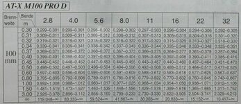

Das ist auch bei richtigen Makroobjektiven so. Muss man eben abblenden ;)
Hier mal als Beispiel die Teifenschärfetabelle für das Tokina 100mm Makro:

mit der tiefenschärfe kann mannoch leben aber das Ding wird auch zu den Seiten unscharf...ist halt nur ne Linse
