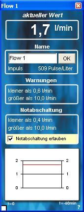

11/8 Gardenaschlauch >Tank-o-Matic > Laing Pro > Inno G70 > Nexxxos SBN-A > Nexxxos XP > Ramplex > DFM > Inlinethermometer > Dual-HDD > Cooltek Maxistream
gedrosselt 140 l/h :confused:
was hast Du denn alles unter Wasser ?

liter mal aus ... ich trau den durchflusssensoren ungetestet zZ nicht
laut meines inno hab ich mit einer laing ultra @12v gerade mal 64L/h
also um wirklich zu wissen was sache ist muss man sich leider die arbeit machen und irgendwie den scheiß von hand messen

Da liege ich mit meinen 100l/h ja super gut ;)
Aber sind schon krasse Unterschiede was .
Das Auslitern ist mir zuviel Arbeit, :(

bei mir kann da irgendwas nicht stimmen ... snoopy hat bei ähnlichem kreislauf mehr als das 2fache ...
ich drück mich zZ auch noch vorm auslitern .. aber es muss bald mal irgendwie sein

Ist er aber ;)
Falsch gemacht haben kann ich es auch nicht, weil ich das beruflich ab und an machen muss. Ich würde da nicht lange arbeiten, wenn die Ergebnisse nicht stimmen würden :fresse:
Der Digmesa + T-Balancer bzw. bigNG stimmen eig. realtiv genau. Bei mir zumin.
