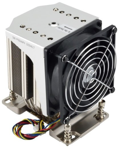

Was mich so ein bisschen stört, ist die Sockelanordnung. Ein Towerkühler bläst somit gegen das Netzteil. Der Server soll in ein 4HE 19" Rack.

An was für einen Kühler hast du denn gedacht und an was fuer ein Gehäuse?

Außerdem die Frage, warum Towerkühler automatisch in Richtung Netzteil blasen?
Dieser bläst z.B. genau dahin, wo er auch hinblasen sollte, nach hinten.
Die Anordnung ist genauso auch richtig, da nur so ein sauber Luftstrom gewährleistet wird. Die Anordnung um 90° gedreht hat nur Probleme was den Luftstrom angeht, insbesondere bei flacheren Gehäusen.
Ah den Supermicro-Kühler hatte ich nicht auf dem Schirm, ich dachte eher an Noctua. Aber der hier empfohlene ist natürlich besser :-)
