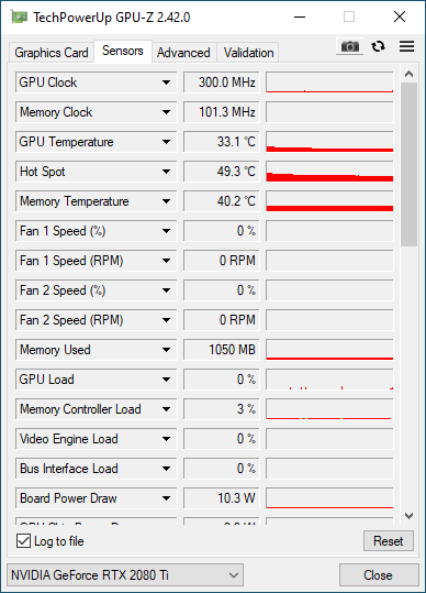

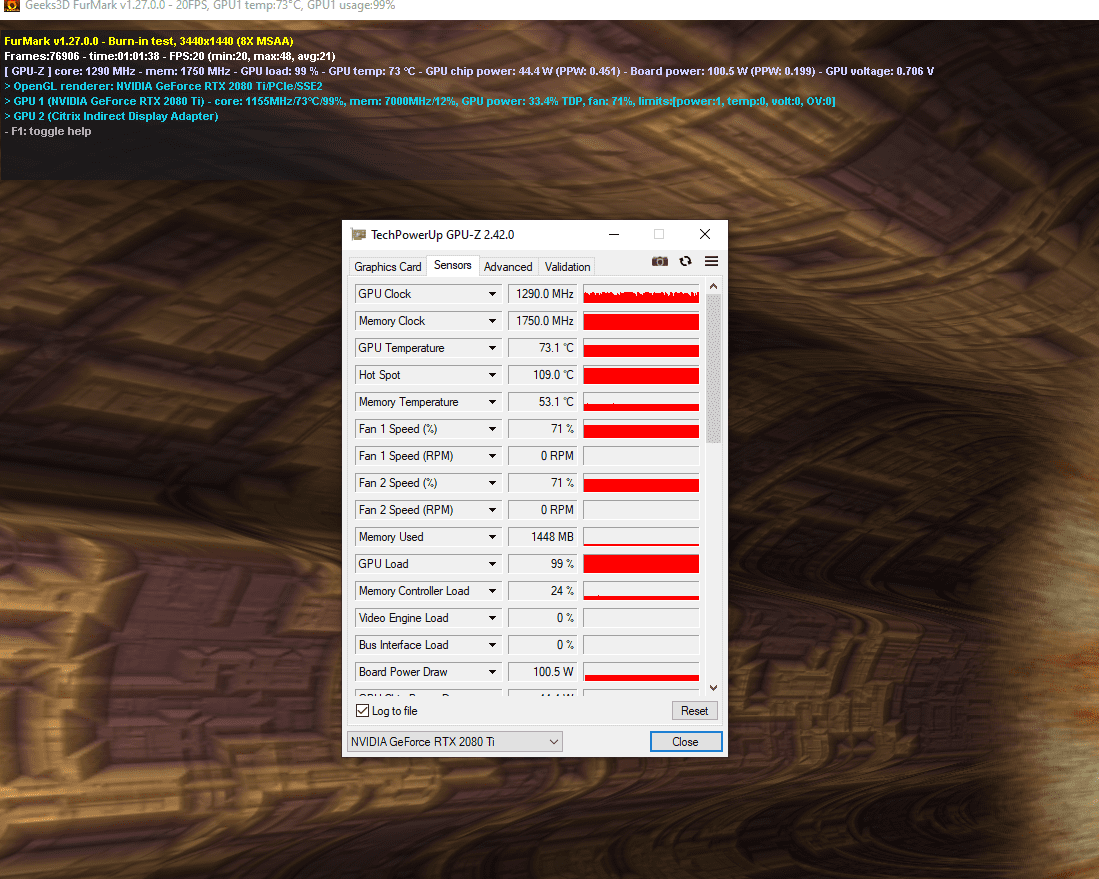

Nachfolgend noch Screenshots vom FurMArk und GPU-Z im Idle (das untere bild)
Die höchste gemessen Memory-Temperatur lag bei 53C
