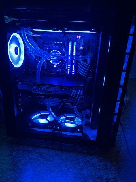

Hier mal ein Bild davon. Wie gesagt es läuft alles normal - startet normal - keine Abstürze oder ähnliches.....
