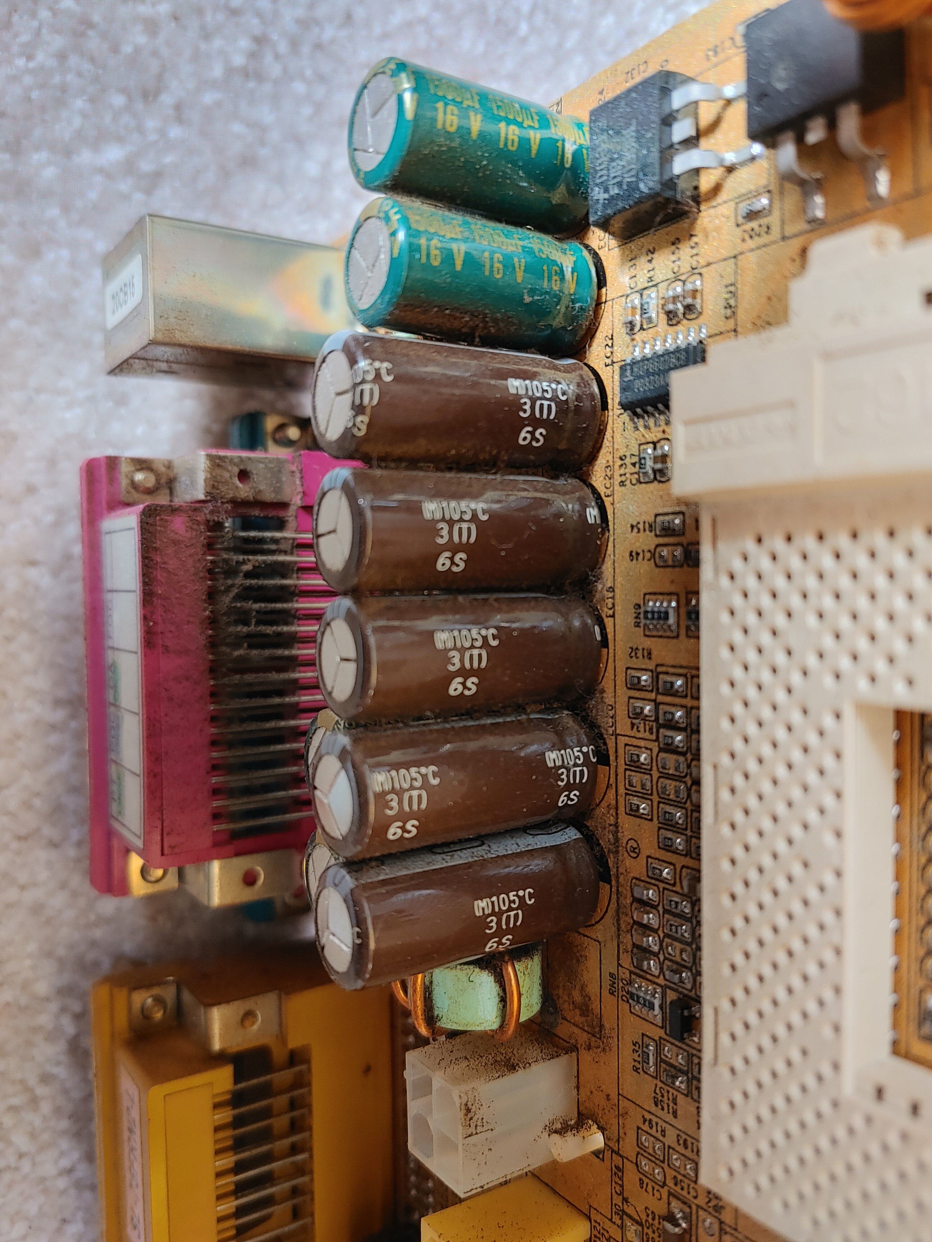

Sind so braune Dinger, viel mehr stand da nicht drauf. Mach nachher aber mal nen Bild.

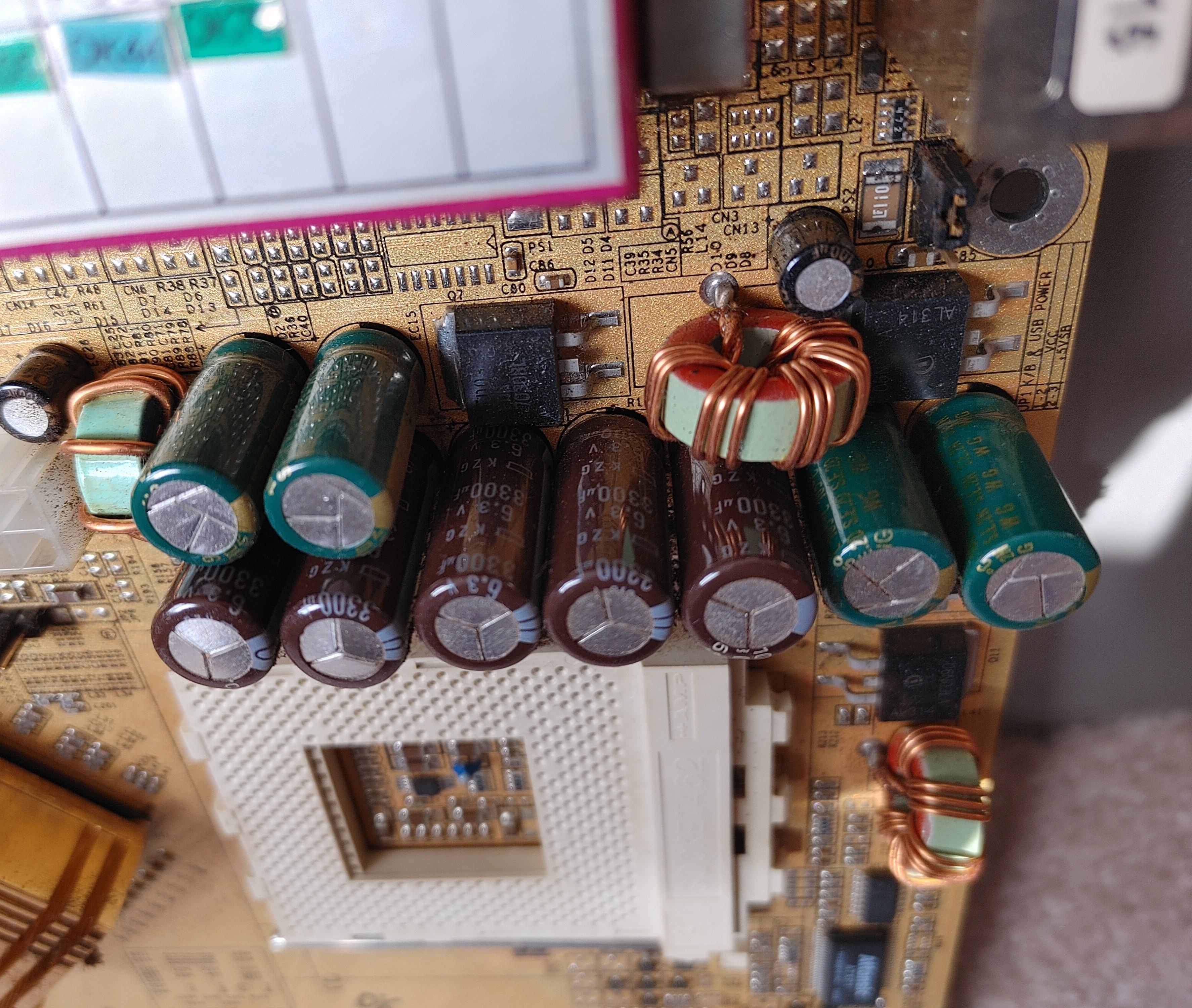

Ein scharfes Bild von mehreren Seiten wäre top. WMDK kann die Dinger ziemlich gut identifizieren ;)
Hoffe das reicht so.
Auf dem 2. Mainboard sind es die gleichen wie bei diesem.

Wie erwartet sind die braunen Elkos KZG... Bei den grünen kann ich es nicht so gut erkennen, das könnten aber Sanyo WG 16V 1500uF sein.
Damit würde ich unbedingt alle braunen tauschen, ist nur ne Frage der Zeit bis die anderen auch defekt gehen. Ein möglicher Ersatztyp dafür wäre:

bisher sind nur die braunen gebläht.
