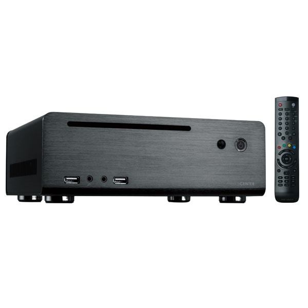

EDIT: Das Streacom Gehäuse hatte ich mir auch schon angeschaut. Sowas wäre eigentlich genau richtig, wenn das Gehäuse keine Vorrichtung mehr für ein optisches Laufwerk hätte und man dadurch noch einige cm in der Höhe einsparen könnte...

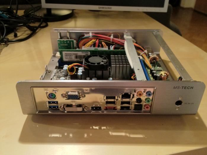

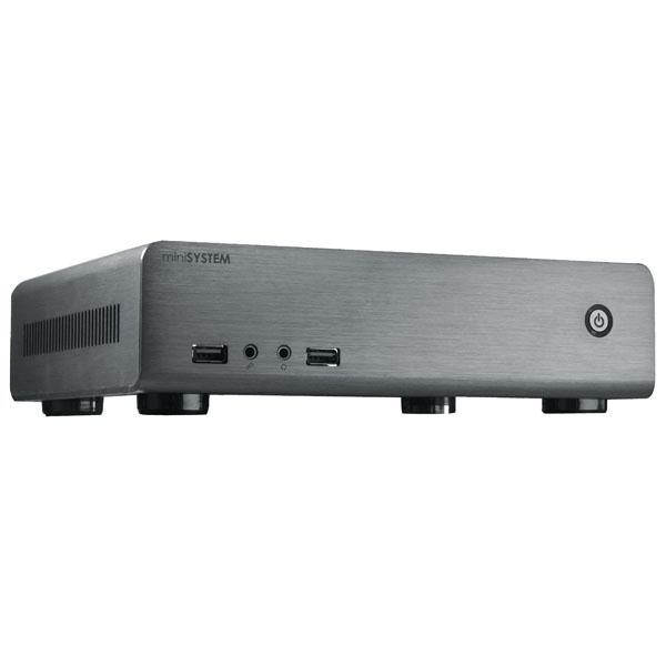

Vom Aussehen und den Dimensionen finde ich auch die beiden MS-Tech Gehäuse "CI-70" und "MC-80" sehr ansprechend:
Beide Gehäuse haben jedoch keinen PCI-Slot. Daher frage ich mich, ob ich die TV-Karte nicht direkt ohne Slotblech ins Gehäuse verbauen könnte.
Auf dem Bild oben kann man rechts die Platine für die Stromversorgung sehen. Da mein DH61AG bereits über einen integrierten Wandler verfügt, würde ich diese Platine und die daran angeschlossene Kabel ohnehin nicht benötigen. An der Stelle hätte ich also etwas freien Platz...

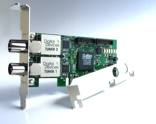

Bei meiner TV-Karte von Digital Devices ist die eigentliche Platine über zwei Schrauben mit dem Slochblech verbunden.
Kann ich nicht einfach zwei Löcher in die Rückwande des Gehäuses bohren (an der Stelle, wo bereits ein Loch für den Netzstecker vorhanden ist) und dort die TV-Karte anbringen?
Dachte auch mehr an liegend und mit einer Riser-Card angeschlossen... Die eigentliche Platine der TV-Karte ist ja gerade mal halb so hoch wie das low-profile Slotblech.
...wenn das so ist, würde die Karte stehend und _ohne_ flex. RiserCard nach den Bohrungen, direkt ins MC-70 passen.
Die ungefähren Größenverhältnisse kann man ja oben auf der Abbildung ungefähr abschätzen. Dort ist die Karte an einem low-profile Blech angebracht. Daneben liegt das austauschbare full-size Blech
Verzichte auf die RiserCard wenn es irgendwie möglich ist!
Hm, verwende in meinem derzeitigen Silverstone Gehäuse problemlos eine RiserCard, um die TV-Karte in einem horizontalen Slotblech zu betreiben. Was spricht denn gegen so eine RiserCard?
