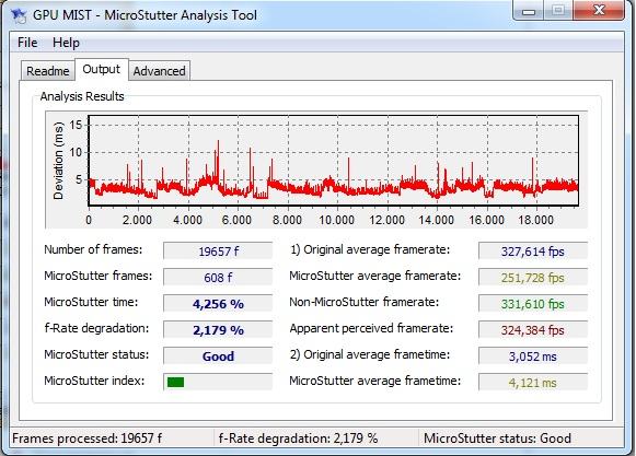

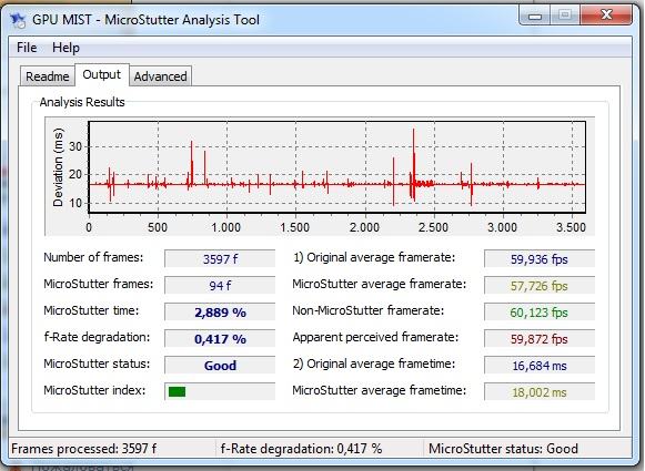

habe nun etwas weiter getestet, habe das Tool GPU MIST gefunden was wohl die "Microruckler" (so nenne ich es einfach mal da mir keine andere Beschreibung dafür einfällt, dass das Game bei hohen FPS ruckelt).
Einmal mit Vsync und einmal ohne, sieht doch eig ganz normal aus und erklärt nicht meine Ruckler oder?
