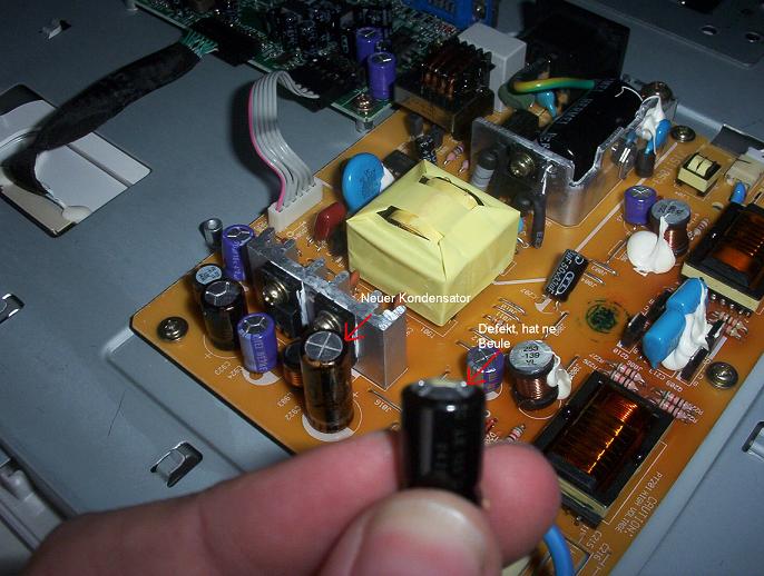

Ich habe einen FSC B15-1S TFT geschenkt bekommen, bei dem das Bild immer nach ~5sek ausgeht, nicht Standby, die grüne PowerLED bleibt grün.
Wenn ich den REchner starte kommt kurz der Biosscreen, dann sobald die Graka die Einstellung ändert, der Windows Bootscreenkommt und das Bild ist wieder weg und dann der Loginscreen, Bild wieder nach 5sek weg.
Wenn ich den Powerknopf drücke geht das Teil aus und nach dem einschalten wieder nach 5sek aus.
Bild ist aber gestochen scharf.
Es ist kein Wackler am D-Sub Anschluß.
[Edit]
Ich hab nun gesehen, das es die Hintergrundbeleuchtung ist, die ausgeht.
Wie gesagt sobald die Auflösung oder Frequenz geändert wird, ist das Bild wieder da und aben nach 5sek wieder weg.
[/Edit]
Habs repariert, war ein Kondensator der Inverterschaltung.
Hab den defekten 1000µF 16V gegen einen aus einem Netzteil ausgetauscht und schon läuft das Teil wieder. :d
BTW: Ist ein Samsung Panel

Da haben die PCB Designer auch richtig nachgedacht, was?
Den Elko direkt über heisse Diode zu setzen zeugt schon von Inteligenz :rolleyes:

Jo, das Netzteil ist bei dem TFT mit im Gehäuse, nicht extern, da kann es schon mal sein das das Ganze etwas heiß wird, zum Glück fliegt bei mir nichts weg.
Ersatzteilspender kann mal also immer brauchen.
Ich dachte aber auch nicht, das das Problem so einfach zu lösen ist.

So, ich hab nun auch einen HP 1502 mit der gleichen Problematik.
Der Monitor bringt immer nur für eine Sekunde ein Bild.
Das Gehäuse kann durch vier Schrauben auf der Rückseite geöffnet werden.
Der Rest wird durch die Aretierungsnasen an der Seite fixiert.
Also vorsichtig an den Rand des Gehäuse drücken bis diese sich komplett gelöst haben.
Auf der Inverterplatine sind die Elkos zum überkochen defekt (sieht man an der Beule und dem auslaufenden Elektrolyt).
Die Elkos habe ich durch Gleichwertige ersetzt.
5x 470µF 16V
1x 1000µF 16V
Erstatzteilspender war ein altes S370 Soyo Mobo und ein Netzteil für den 1000µF Elko.
Das Ganze wieder zusammengebaut und fertig, das Teil läuft wieder wie ne 1. :)
Also falls der Monitor plötzlich nicht mehr geht, würde ich sagen ist immer die Inverterplatine schuld am defekt. Solange die Status LED noch auf Betrieb geht, ist bestimmt noch was zu retten.
Beide Monitore haben ein internes Netzteil, was sich im Betrieb stark erhitzt.
