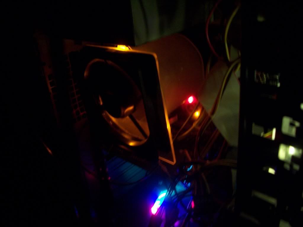

Zusatzschritt 9:
Wenn ihr wollt, lönnt ihr noch 5mm Löcher in die Form auf Schritt 3 Bohren und LEDs einbauen, die ihr dann an einem internen USB anschluss anschliesst
das sieht dann so aus
http://i157.photobucket.com/albums/t43/Raiden2142/100_3968.jpg
Tjoa der wars dann denk ich mal ^^
ihr habt nun einen neuen CPU Kühler
