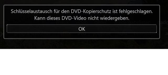

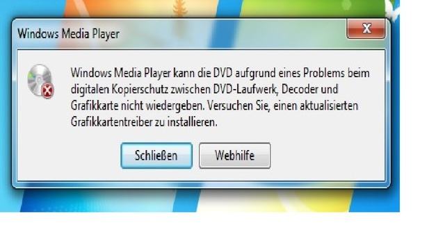

So an sich ist im Moment nur Windows 7 64Bit installiert und Jriver als MediaCenter Software. Doch sowie ich eine DVD oder BluRay einlege kommt sowohl über den MediaPlayer als auch Jriver eine Fehlermeldung.
Laut WMP gibt es einen Fehler bezüglich des Kopierschutzes zwischen DVD Laufwerk, Decoder und Grafikkarte.
Jriver sagt, der Schlüsselaustausch für den Kopierschutz sei fehlgeschlagen
Woran kann das liegen und wie stell ich das am besten ab? Hoffe ihr habt ne Idee die mich etwas weiter bringt.
PS ich hin absoluter Anfänger, also bitte bei 0 starten :)
Gruß
Versuchs mal mit einer Testversion von PowerDVD oder TMT 5. Wenns damit geht, liegts an JRiver.
leider ist es doch so,....
mit TMT6 werden alle Filme ohne Probleme abgespielt. Das ärgert mich schon ein wenig, denn für Jriver habe ich zumindest 50$ gezahlt.
