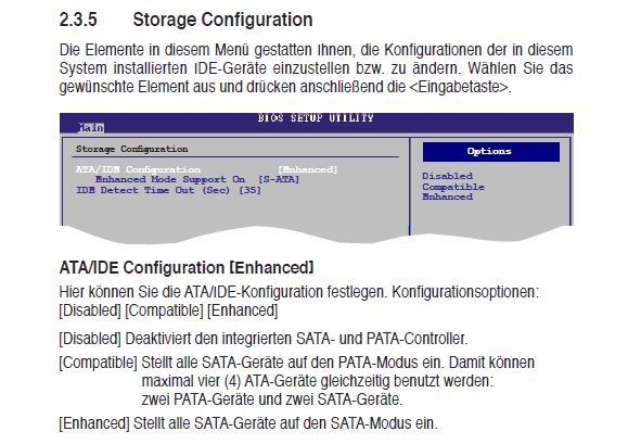

ich habe ein gebrauchtes ASUS P5KPL SE samt CPU und RAM gekauft. Soweit alles wunderbar, bis auf die Tatsache das vom Board keine SATA Platten erkannt werden. Weder im Bios, noch unter Windows7. Das Board erkennt nur IDE Geräte, soll aber angeblich 3GB SATA unterstützen.
Die Festplatten sind in Ordnung. Habe beide (samt SATA Kabel) in einem anderen System getestet. Bleibt noch der etwas "einfach gestrickte" Storage Controller auf dem Board. Die Optionen sehen dort wie folgt aus.
attachment.php
Ich habe den Compatible und den Enhanced Modus durch. Egal was ich dort einstelle, keine der Platten wird im Bios oder im Windows erkannt.

Hallo Eisbaer68,
um welche Festplatten handelt es sich genau?
Seitens des Boards gibt es nicht viel zu beachten. SATA auf Enhanced Mode, das war es dann auch schon. Falls noch nicht passiert solltest du auf jeden Fall mal einen CMOS Reset durchführen.

Moin Doc,
so kenne ich das auch, ist aber leider nicht so. Ich wollte in den Rechner eine 500GB Samsung HD 502HJ einbauen. Als die nicht erkannt wurde habe ich es mit einer 160GB Samsung SATA versucht. Auch die wurde nicht erkannt. Selbst wenn ich die beiden IDE Geräte abhänge wird keine der SATA Platten erkannt.
Ich befürchte das der Storage Controller defekt ist. Allerdings finde ich es schon erstaunlich das die IDE Geräte am selben Controller einwandfrei funktionieren.... :stupid:

Sorry, ich war ne Woche beruflich unterwegs. BIOS update und CMOS Reset hatte ich direkt gemacht, da das Board ja gebraucht ist. Danke für den Tip mit den Platten. Habe beide an einem anderen Rechner neu partioniert, aber leider werden sie vom ASUS P5KPL-SE immer noch nicht erkannt.
