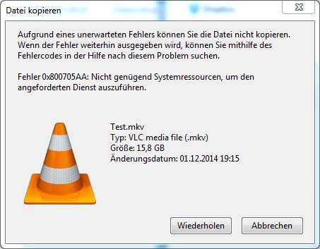

ich bin gerade am verzweifeln, wenn ich von meinem Laptop (Win 7 pro) auf meinen Homeserver/NAS (Win 8.1 pro) Dateien via Netzwerkfreigabe kopiere, hat das bisher wunderbar geklappt (der Server ist aber auf erst seit einer Woche aufgesetzt ;) ) aber seit heute bekomme ich beim Kopieren von Dateien nach den ersten ca. 300 MB die Fehlermeldung
Code:
0x800705AA: nicht genügend Systemresourcen, um den angeforderten Dienst auszuführen.
Wenn ich dann auf Wiederholen klicke, kopiert er wieder 200-300 MB, dann die gleiche Fehlermeldung.

Anbei noch ein Screenshot der Fehlermeldung
