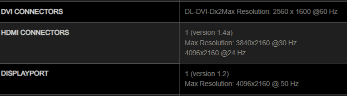

dabei nicht vergessen
@VorauseilenderGehorsam da müsste aber dennoch ein bild kommen, Der monitor kann ja dennoch niedrigere Auflösungen Anzeigen, die grafikkarte macht da einfach die maximale Auflösung was sie selber schafft.
So war es nicht gemeint, ich bezog mich nur auf die 4K Multimedia Aussage im Startposting, war nur zu kurz angebunden
ah okay, verstehe :)
