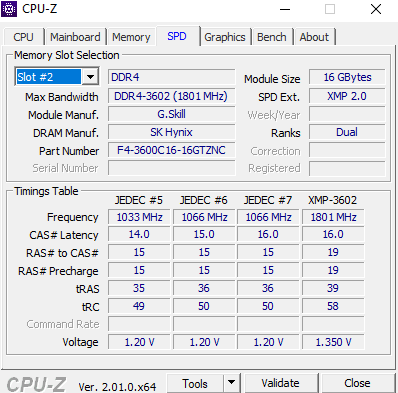

Hi,
ich habe ein paar Frage zum Speicher:
Die Angaben in der "Spalte" XMP-3602 entsprechen dem was man an Spezifikationen zum gekauften RAM entnehmen kann, siehe https://www.steg-electronics.ch/de/product/g-skill-trident-z-neo-ddr4-32gb-2-x-16gb-3600mhz-25911774
Der zweite Riegel sieht identisch aus. Also alles korrekt?
WENN ich anfange rumzuschrauben, mit welchen Werten könnte ich spielen? Oder ist das sinnfrei und wirft eh keine Mehrleistung ab?
Und was mir eigentlich am meisten unter den Nägeln brennt: Was bedeuten die verschiedenen anderen Angaben in Spalte JEDEC #5, 6 und 7? Warum weichen die ab?
wenn du wissen willst, ob der Speicher richtig "läuft" musst du in den memory tab schauen.
der SPD tab gibt u.a. an, welche Profile es auf dem Stick gibt. JEDEC sind die "standard" specs und XMP logischerweise das XMP Profil.

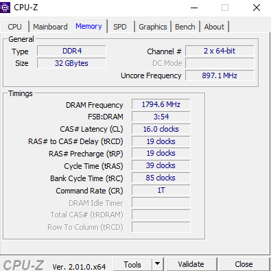

du hast das XMP profil nicht aktiviert sondern einfach nur 3600 im BIOS eingestellt. Sieht man an den timings und an der Frequenz des FLCK. Bevor du dich daran setzt, den RAM selbst zu übertakten, solltest du dir die Basics zu gemüte führen. Da ist nichts mit einfach wahllos an irgendwelchen Einstellungen drehen und dann läuft das.
RAM OC hat mit der CPU nichts zu tun, außer dass der memory controller angepasst wird. Umgekehrt kann man die CPU übertakten, ohne jemals den memory controller und den RAM anzufassen.

oh ja jetzt sehe ich, da stimmt ja gar nix... Ich geh dann mal ins Bios und schaue ob wenigstens die XMP Einstellung läuft.
das XMP ist eine gute starteinstellung, wenn man sich quasi von null auf damit befasst. Zunächst solltest du herausfinden, wo das Limit deines FCLK liegt. Wie du das machst, findest du in den erwähnten Quellen. Das ist dein Frequenziel mit dem RAM, danach geht es daran die timings zu optimieren. Wichtig ist darauf zu achten, welche ICs du auf deinem Kit hast, denn nicht alle RAMs sind gleich. Wenn man sich nicht an die Eigenheiten der vorhandenen ICs hält, wird erstmal gar nichts funktionieren.
