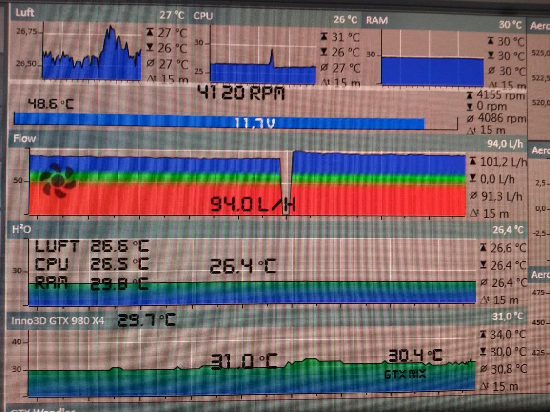

unten mal 2 Bilder, die die Problematik veranschaulichen.

Hm, also wenn es keine Verstopfung ist würde ich mal ein gescheites Messgerät an die Spannung von der Pumpe hängen, am besten ein Oszi. Stöpsel die Pumpe doch mal direkt an 12 V.
