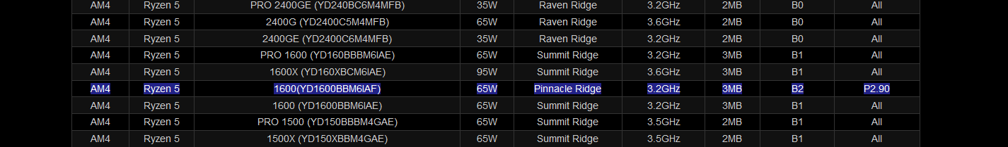

Welchen Ryzen 5 1600 hast du genau, werden zwei aufgeführt, einer benötigt das BIOS P2.90

Ouh das weiß ich garnicht genau ob ich den ae oder den af habe. OVP hab ich leider nicht mehr. Ja steckt alles richtig drin.

Dann liegt es sehr wahrscheinlich am Board, entweder das BIOS veraltet oder defekt.
Das Board hat leider kein USB BIOS Flashback, sonnst hätte man das BIOS auch ohne laufenden System Aktualisieren können.
