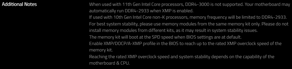

Die Einstellungen sind je nach Hersteller unterschiedlich und ich habe derzeit das Asus UEFI nicht vor Augen. Schau mal im Bereich für RAM SETTINGS und stelle erstmal alles auf AUTO ob es denn überhaupt läuft mit den 4 Modulen. Später kann man über die XMP Profile und weitere Settings gehen. Auch der schwarze Screenshot unten vom RAM Hersteller zu deinen Modulen ist wichtig, hast du das beachtet?
Du musst auch unbedingt die jeweils beiden zusammengehörenden Module wieder identifizieren und entsprechend in den RAM Slots einbauen. Auch wenn die Module 4x identisch zu sein scheinen, so sind nur 2 Module als Einheit vom Hersteller getestet worden und nur diese beiden gehören zusammen (wegen Toleranzen bei Timings, Spannungen etc.). Diese beiden identischen Module musst du jeweils in die Slots A und B einstecken. Also RAM-Set1 in A1 und B1, RAM-Set2 in A2 und B2. Siehe Screenshot. Diese Dinge sind umso wichtiger, je mehr Module miteinander interagieren müssen.
