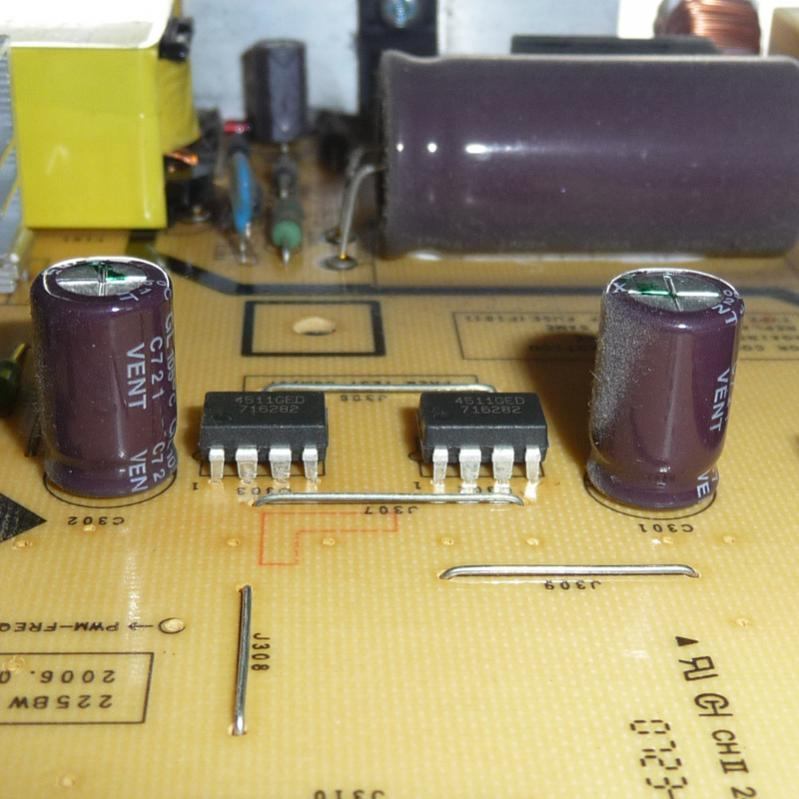

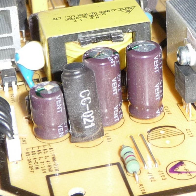

Genau das gleiche problem hab ich auch, allerdings geht meiner nach ca. 5min. an.. danach funktioniert er einwandfrei. Unten seht ihr die Kondensatoren.
Es steht drauf:
Capxon 820µF25V.
Capxon 680µF25V.
Capxon 330µF25V.
Nun sehen einige auch nichtmehr ganz frisch aus und ich nehme an es lieg an den teilen. Wo bekomm ich die denn nun die 820µF25V. her? Die anderen beiden bekomm ich beim Conrad. Löten sollte auch kein problem darstellen.
Würde mich über eine PM oder antwort hier sehr freuen :)
Grüße

Hi
auch Dir sei eine Pm geschrieben ;)
kein Prb es gehen auch ähnliche mehr V bzw µF
auf die BAuform aufpassen
Capxon 820µF25V. z.B. 1000µF 25/35V
Capxon 680µF25V.
Capxon 330µF25V.
gruss
UBI
