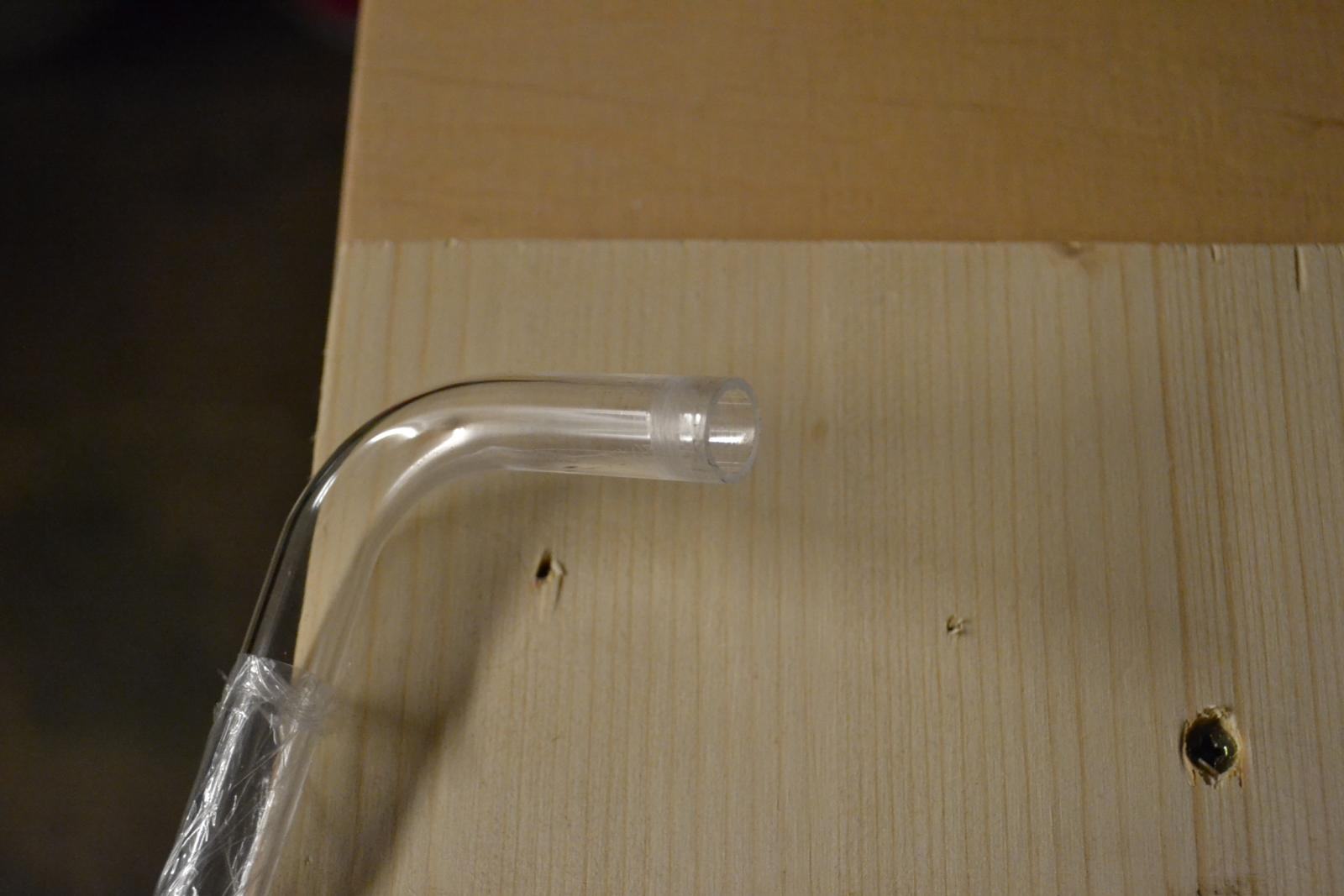

Ich habe ein kleines Problem und hoffe auf eure Hilfe und eure Erfahrung.
Mein Problem: ich möchte mein system mit 13/10er Tubes verschlauchen. Dazu habe ich in der Bucht bei holzmaus die tubes gekauft. Als Anschlüsse wollte ich die "Economy" von monsoon verwenden. Beim probieren habe ich festgestellt, das der Überwurf das Rohr zerkratzt. Und das nicht wenig. Habe ich jetzt schlecht gegratete Anschlüsse erwischt oder hat monsoon so enge Toleranzen, dass ich nur die monsoontubes verwenden kann. Nach gemessen habe ich auch. Maße stimmen soweit.
Gesendet von meinem XT890 mit der Hardwareluxx App
Bei einem Video hatte ich gesehen dass da Jemand das selbe Problem hatte. Er hatte dann die Innenseite der Anschlüsse mit sehr feinem Sandpapier angeschliffen und konnte damit dann die Anschlüsse verwenden ohne die Röhren zu zerkratzen.
Bild kommt wenn ich zu Hause bin. Und an Sandpapier habe ich auch gedacht. Wollte nur nicht gleich mit Werkzeug an die Anschlüsse gehen.
EDIT: Bild hinzugefügt

Könnte wetten dass das mit den monsoon 13/10 tubes nicht passiert..ich gehe von toleranzen bei den holzmaus tubes aus!

Holzmaus Tubes und Monsoon Anschlüsse sind nicht kompatibel, hatte das gleiche Problem mit den 16ern.
Monsoon will halt die eigenen überteuerten Tubes verkaufen und die sind wohl minimal dünner.

Generelles Problem bei den Teilen von US Marken ist manchmal, das man deren Inch Maße nicht 100% 1:1 in mm übernehmen kann. 3/8" x 5/8" bei den Swiftech Schraubis ist z.B.eher 16/11mm als 16/10mm , wobei man da aber "unseren" 16/10er Schlauch nehmen kann. Bei den Acrylsachen ist die Toleranz nicht gegeben, da verkratzen die Rohre dann, bzw. schneiden ein.
Ich habe gerade mal etwas rumgemessen und mit ner Schlüsselfeile gegratet.
Es könnte auch etwas an der Farbwahl liegen. Ich habe Black matt und Black crome. An den Black crome brauchte ich lediglich einmal mit der Feile über die Kanten zu rutschen zum graten. Bei den Black matt musste ich etwas mehr machen ( innen ist die Farbe komplett weg). Dazu kommt noch eine Serienstreuung der Muttern was an der, von Bundymanie genannten inch/mm Übernahme liegen kann.
Jetzt passen sie stamm aber ohne zu kratzen über die Holzmaus tubes.;)

Update: war ja klar,auch meine tubes passen nicht.... :(

Die 13/10 passen sicherlich auch. Es sind halt vermutlich eben keine 13mm sondern 12,9
