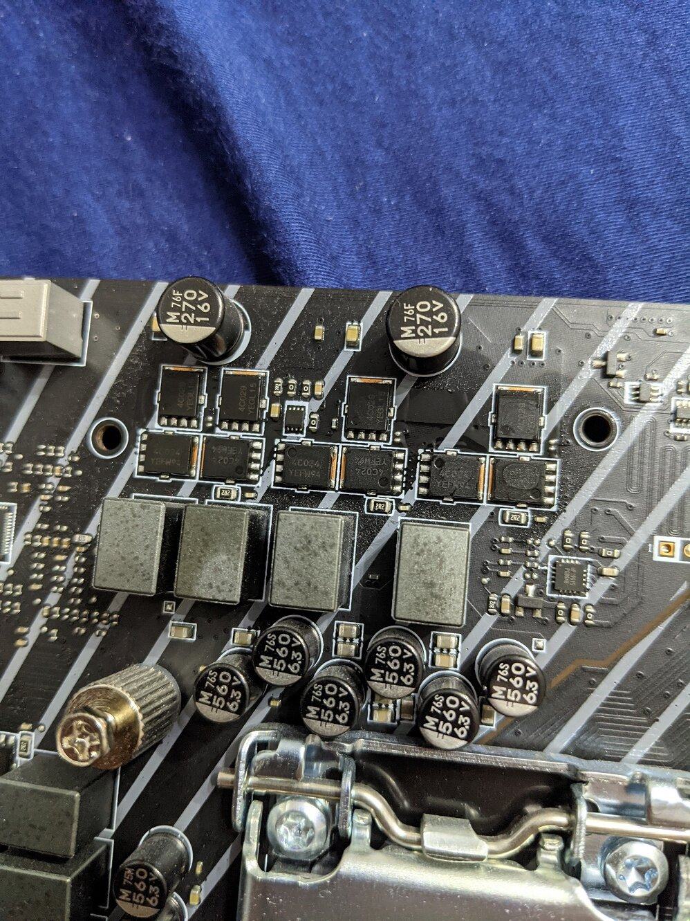

Aber ich hab jetzt eben folgendes gefunden.
Ich tippe mal auf abgerauchte VRMs?
Zwar absolut keine Erklärung dafür, aber immerhin wüsste ich dann, dass es durch ist.
Wie sind die Chancen, dass es die CPU mitgenommen hat?
Hrm.. nicht hilfreich. Hab eben mal die Kühlkörper und die CPU ausgebaut. CPU sieht absolut einwandfrei aus zumindest.. und die VRMs dummerweise auch. Da ist jede Menge "Saft" von den Kühlpads, aber keiner der FETs sieht beschädigt/gegrillt aus. Alles, was im Bild zu sehen ist, ist nur Schmodder von den Kühlpads.
Google sagt, dass ist eine bekannte Sache, vor allem bei MSI Boards, und kein Problem.. also immer noch nicht der Lösung näher.
