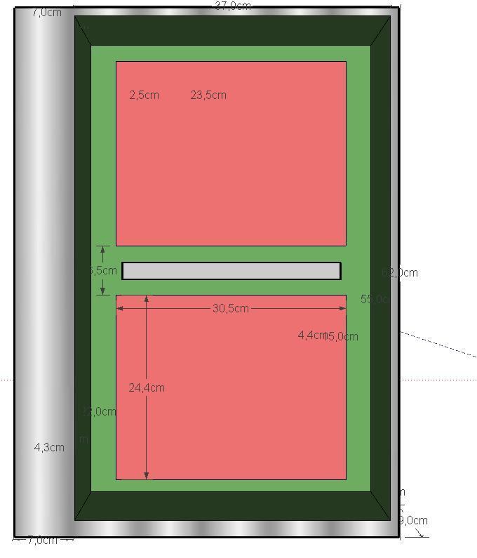

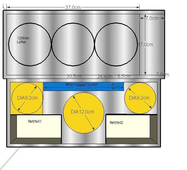

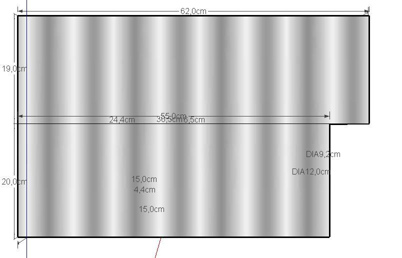

nach langem hin und her, habe ich eine frühere Idee von mir aufgegriffen und versuche nun ein Case zu realisieren, wodrin 2 ATX Mainboards und jede Menge Laufwerke (ok ok... aber genügend) platz finden.
Habe mal son paar Entwürfe mit SketchUp angefertigt...
Downloaden lässt sich die SketchUp Datei unten
Oben drauf soll ein Plexiglas deckel.
Besonderheiten:
1. Plexiglasdeckel soll aufklappbar sein
2. Die obere Ebene des Towers soll abnehmbar sein.
3. Ein Griff soll oben in der Mitte angebracht werden, damit die ganze Sache auch leicht zu transportieren ist
4. Maximal 15kg (leer - deswegen auch die Materialwahl) ... sonst wirds zu schwer bei 2 systemen
Die Kabel der Beiden Boards werden nach direkt in den unteren Teil des Gehäuses geführt.
Ausgänge werden auf der Rückseite des Gehäuses auf Höhe der KVM Switch geführt
Bilder vom Bau werde ich Posten, habe heute erstmal Alu für den Unteren Kasten gekauft, und angefangen das zurecht zu schneiden.
Dieser Post wird in unregelmäßigen Abständen aktualisiert
Anregungen und Fragen werden natürlich zur Kenntnis genommen / beantwortet.
P.S.: Kann mir jemand Lüfter (4x 120mm & 2x 92mm) empfehlen? (werden wohl auf 5V laufen, sollten sehr leise sein)
Was ist zu sehen?
Bild1: Case von hinten. 3x 120mm lüfter oben, 2x 92mm Lüfter über den Netzteilen, 1x 120mm Lüfter zwischen den Netzteilen, und unter der Switch
Bild2: Case von oben. Zu sehen sind die zwei Mainboards, und ein Schlitz zur Kabelleitung nach unten. Links auf dem Bild sieht man den Schacht für die KVM-Switch
Bild3: Case von der rechten Seite.
Bild4: Case von vorne. Oben ein Schacht für ne KVM-Switch. Links und rechts (-unten) Schächte für CD-Rom Laufwerke. Mitte 2x 4 Schächte für Festplatten (oder änliches).
