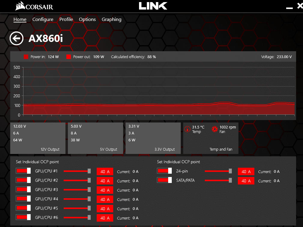

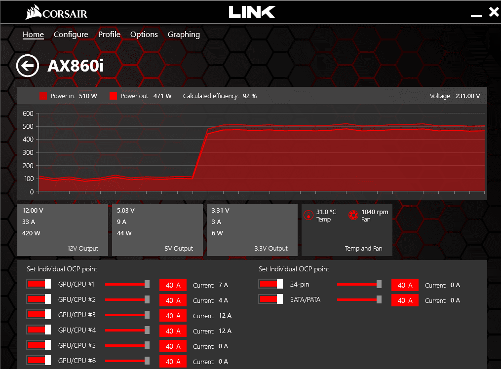

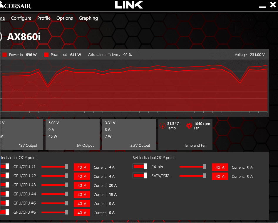

Kommt halt drauf an. Wenn ich in mein Corsair AXI 860 Watt den Verbrauch anzeigen lasse und alles voll Auslaste ohne UV mit OC und 50% Powertaget komme ich schon auf 700 Watt Auslastung mit 2600 4 Ghz und Vega. Ohne UV könnte es mit der Vega eng werden. Auch wenn die meisten Netzteile noch bissel Reserve haben. :)
Volle Last hast du zwar selten bis nie, aber bei Stress Tools könnte es vielleicht abstürzen.

Mit UV bei der Grafikkarte 150 bis 230 Watt + rund 150 bis 170 Watt CPU und der Rest brauch ja auch saft. :)
