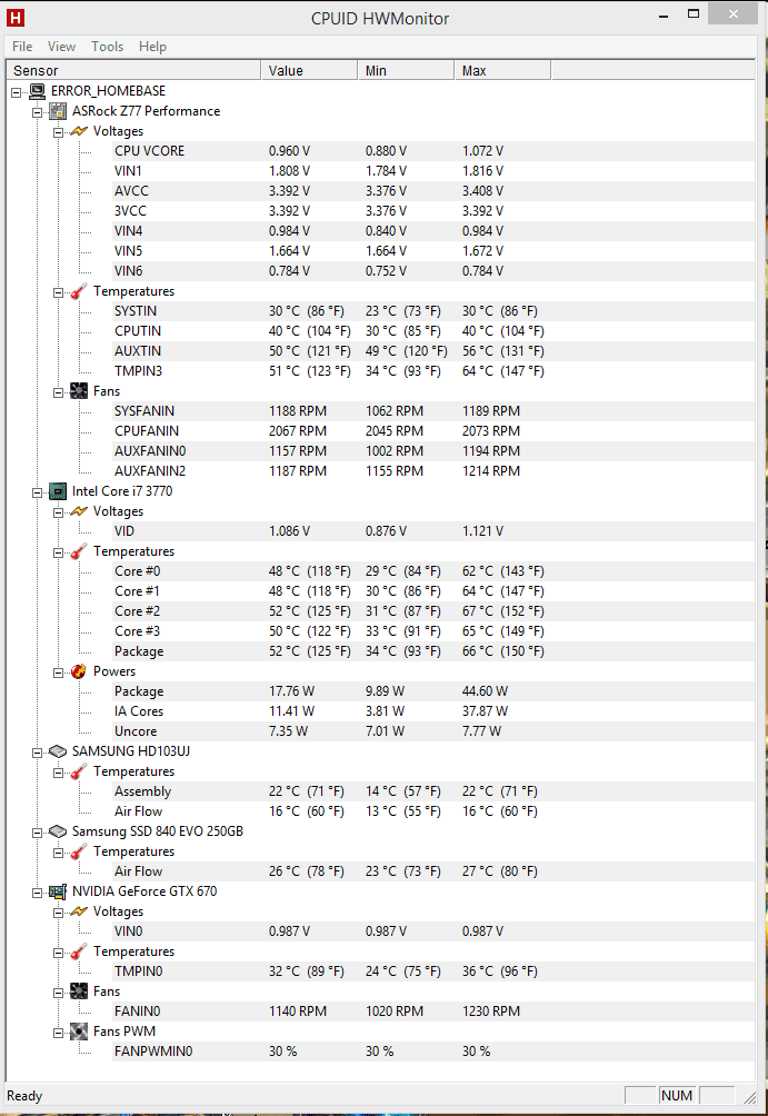

ich bin mir nicht so sicher, ob das hier das richtige Forum ist, denke aber schon. Also mir ist aufgefallen, dass meine CPU Temperatur doch teilweise ziemlich hoch ist.
Beispiele:
- PC ein paar Minuten an und Hearthstone spielen, Raumtemperatur ca 20°. Prozessor so auf 48-55°
- (gleicher Tag kurz nach dem Hearhstone spielen), 3DMark11. Prozessor bei den CPU Tests im Härtefall auf 95°-99° (danach aber relativ schnell wieder auf 75°-82°)
- Nacht davor, nach ca 3,5 Stunden(vorher nicht nachgeguckt) Civilization V(Ich als Multiplayer Host), Raum erst ziemlich warm, dann aber Fenster auf und so den Raum ist ziemlich gekühlt. Prozessor auf 90°+(war keine kurze Spitze, sondern der Druchschnitt)
Systemspecs bitte aus meiner Liste entnehmen. Ich habe den Standard Boxed Luftkühler drauf. Mein Gehäuse ist ein Sharkoon T9 Value (2 Fans vorne die reinsaugen und einer hinten, der rauspustet)
Die anderen Temperaturen sind (glaube ich) ganz normal. Im Anhang ist ein Screen vom HWMonitor, während Beispiel 1.
Ich denke die CPU Temperatur ist schon zu hoch, oder? Also würde hier eine AIO Wakü für die CPU Sinn machen? Wenn ja, dann bräuchte ich aber auch eigentlich ein neues Gehäuse, weil ein weitrer Küler da nirgendwo hinpassen wird. Allerdings wäre das dann ja schon zusammen echt teuer so als Student.
Bitte mal Meinungen und Tipps geben. Danke schonmal im voraus für alle, die sich die zeit nehmen mir zu helfen ;)
Wenn es nicht zu sehr ins Geld gehen soll, würde auch ein vernünftiger Luftkühler ausreichen, z.B. sollte ein be quiet Dark Rock 3 in das Gehäuse passen und auch bei deinem derzeitigem Airflow ganz gute Performance zeigen.
Der Boxed ist halt ziemlich schwach und sehr wahrscheinlich gibt die Zahnpasta unterm IHS noch ein paar Grad dazu.

Nimm einen großen Towerkühler, Vergleiche gibt es genügend. Am Ende sollte fast jeder Tower Kühler mit nem 92 oder 120 mm Lüfter deine CPU auf weniger als 70 °C unter Last kühlen und in dein Gehäuse passen.
Ich schraube immer wieder Rechner für meinen Bekanntenkreis und da hat sich über die EKL Alpenföhn Kühler um die 30 € noch nie jemand beschwert, ganz im Gegenteil. Die sind abgesehen von Dauerlast ziemlich leise und auch bei Dauerlast gut genug um für akzeptable Temperaturen zu sorgen.
