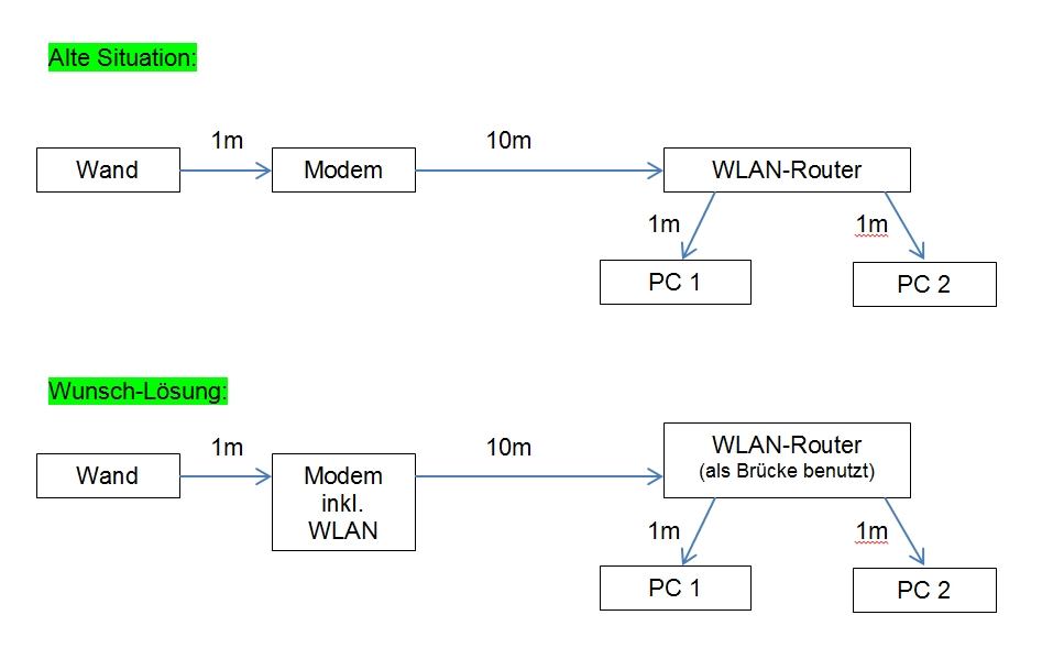

Hallo allerseits,
ich hab vor kurzem beim Internet-Anbieter das Abo verändert.
Nun hab ich ein neues Gerät (Modem inkl.WLAN-Router) bekommen.
Internet funktioniert sehr gut, aber ich hab Probleme mit dem verbinden aller Geräte.
Die genaue Situationen „vorher“ und „Wunsch“ seht ihr auf dem Bild.
Vorher:
1) Wand -> 2) Modem –> 3) WLAN-Router (mit 10m-Kabel) ->
4) ein Kabel zu PC1 und ein Kabel zu PC2
Meine (nicht durchdachte) Wunschlösung:
1) Wand -> 2) neues Gerät (Modem inkl. WLAN-Router mit 10m-Kabel) ->
3) alter WLAN-Router -> 4) ein Kabel zu PC1 und ein Kabel zu PC2
PS: am Modem ist übrigens noch das in der Nähe platzierte Telefon angeschlossen.

Ich versteh das Problem nicht, du hast doch nur den Router gegen einen neuen mit WLAN getauscht und was funktioniert jetzt nicht, wo ist das Problem?
Ich würde ganz einfach den Linksys E3000 als AP betreiben, das sollte deinem Bedarf entsprechen.
Sorry, der Kern des Problems ist da falsch rüber gekommen.
Ich hab internet im haus, das ist ok, aber wenn ich die Kabel so lege, wie im Bild (wunsch), dann hat nur pc1 internet, aber nicht pc2.
Wohl weil die Y-Verzweigung im "alten" router nicht funktioniert....
Und 2 x 10m-kabel legen möchte ich gern vermeiden.
Hoffe ich konnte das Problem besser erklären.

Hab das Problem gelöst:
Ehtenetkabel verlässt neues Gerät am Internet-Ausgang
+ wird am alten (Cisco) am (gelben) Internetanschluss angebracht,
danach konfiguriert sich das neue Gerät als Bridge, fertig
