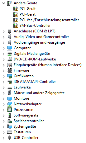

Ich sehe gerade im Geräte Manager, dass Treiber fehlen.
Wie kann ich herausfinden, welche das sind? Installiert habe ich den Chipsatztreiber und den GPU Treiber. Wird noch etwas benötigt?

Das fehlende sollte normal mit dem AMD Chipsatztreiber installiert werden. Hast du den von der MSI Webseite?
Support für B450 TOMAHAWK | Motherboard - The world leader in motherboard design | MSI Deutschland
Das kann tatsächlich sein. Ich hatte nämlich zunächst gelesen, dass ein Grafikkartentreiberupdate helfen könnte und habe womöglich dabei den Chipsatz Treiber deinstalliert...
Habe Windows neu aufgesetzt und nun scheint alles wieder in Ordnung.

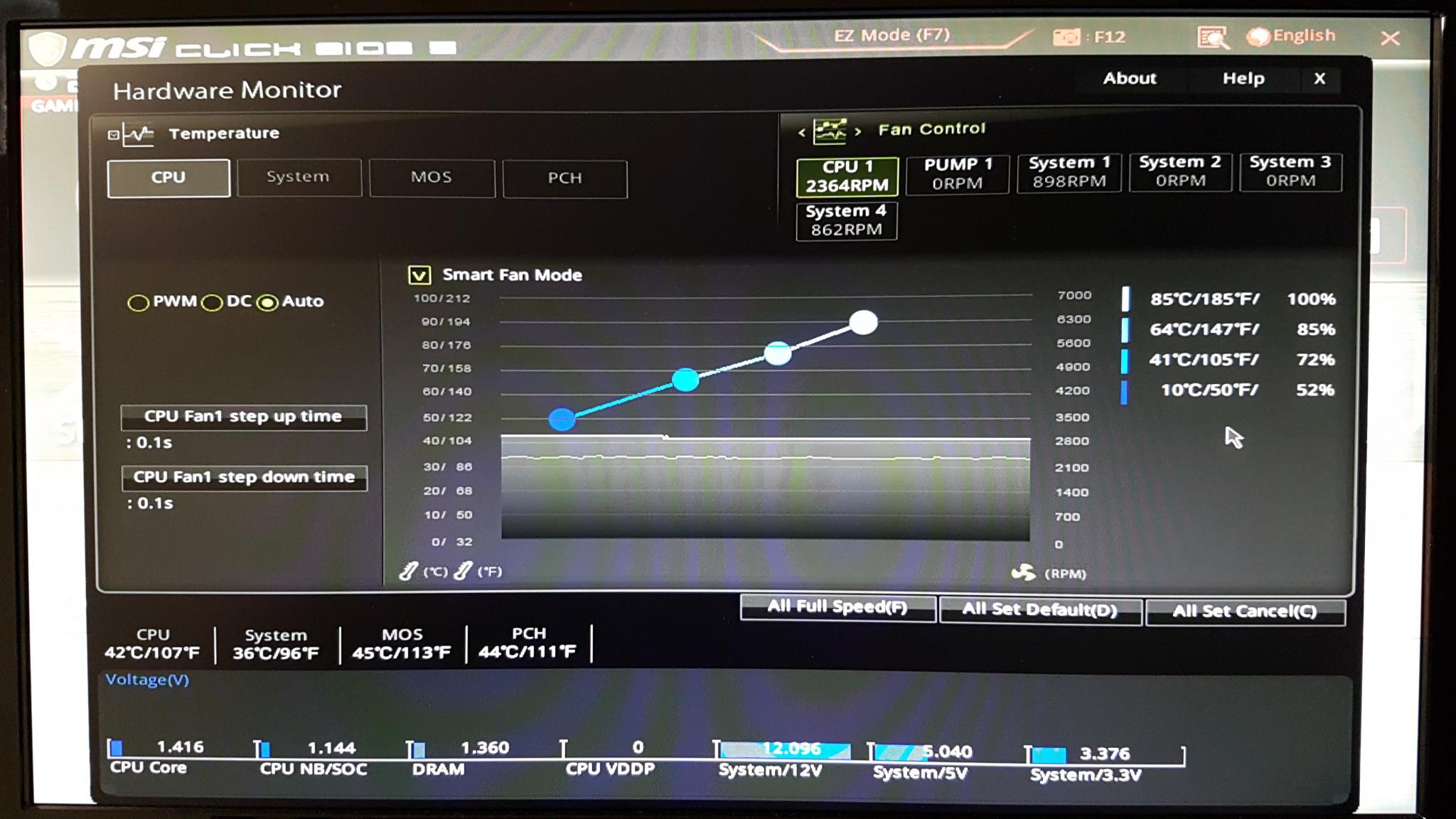

Einzig das Problem mit den hohen Lüfterdrehzalen im Idle ist noch da. Weiß jemand wie das zu lösen ist (außer nen Noctua NH-D15 zu kaufen...)?
an welchem Fan-Header sitzt der CPU-Lüfter? Ist der laut UEFI gerelgelt? ggf. mal gucken, ob der richtig gesteckt ist, und notfalls auch im UEFI mal gucken, ob man den per DC/Spannung regeln kann
Der Lüfter sitzt am Stecker "CPU_FAN1", dieser wird über UEFI geregelt. Hier mal ein Bild vor meiner Anpassung:
Bei mir ist er auf folgende Werte angepasst:
30°C 18%
40°C 31%
50°C 44%
60°C 65%
70°C 100%
teste mal links manuele zuweisen von dc oder pwm aus, vielelicht hilft das ja ;) manchmal spinnt dass sonst ;)
Naja, es werden im Bild rechts statt der Prozente Spannungen angezeigt. Geändert hat das nichts. Der Lüfter heult immer mal wieder kurz auf im Idle. Das ist wirklich komisch und nervig.
Ist es der Lüfter des CPU-Kühlers? Dann mag der die Regelung nicht, habe ich, wenn ich die 3er Combo des Arctic Extreme an ne Nvidia hänge.
Versuch mal nen anderen header und da zu regeln.
