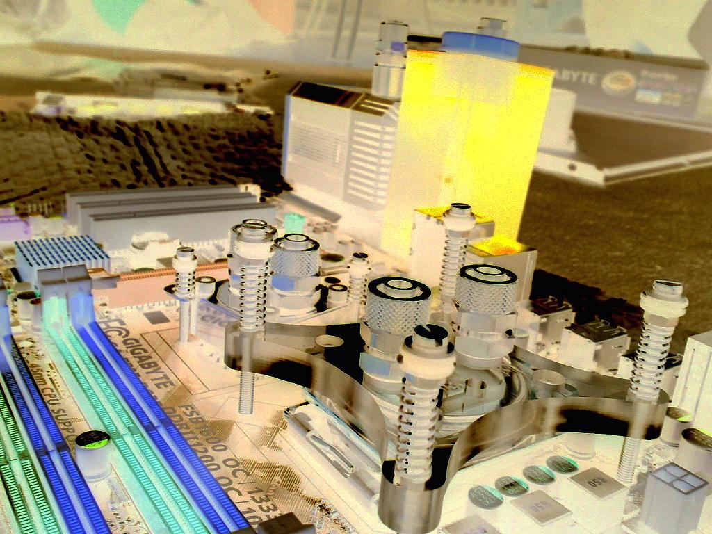

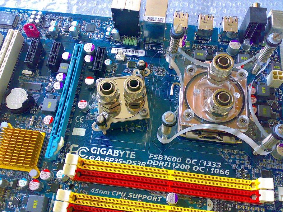

Hi!
Optisch und preislich hat der mir auch am besten gefallen - aber ich habe echte Zweifel, dass er passt. Man müsste ihn fast 45° drehen... mit etwas Glück reicht die Kante gerade so am Elko vorbei.
Würd mich über ne weitere Rückmeldung freuen!
hier die pics, beim editieren kann man leider nichts hochladen...
Rein der Vollständigkeit halber:
Hab mir den Heatkiller NSB-4a gekauft. Der passt auf das EP35-DS3R wie angegossen.
