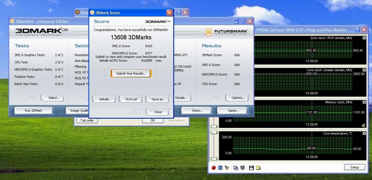

Greetz mates. Also es grenzt schon fast an ein Miracle..
Die beste 9800GTX mit dem größten OC-Potential ist momentan die billigste und kostet nur 210 eur. Ich hab mir so eine geholt und mal mit Origkühlung getestet. Dazu schraubte ich den Lüfter auf 100%.
3dm06 lief mit Realwerten lt. RT 842-2052-1100 sauber durch. Mit gpu/shader 848-2100 beim Forrest test abgebrochen, wobei ich denke, dass GPU locker mehr aushält und nur die shader am limit sind.
Den Speicher liess ich mal ungeoct. Das brach bei ersten Versuchen mit 1225 im ersten test in der Mitte ab, aber ohne artefakte oder so (systemfreeze). Der Speicher wird einfach zu schnell überhitzt, da suboptimal gekühlt. Mit ner Wakü bin ich mir sicher, dass der so 1220-1250 locker machen würde. Insgesamt einfach nur beeindruckend die OC Reserven bei der EVGA..
