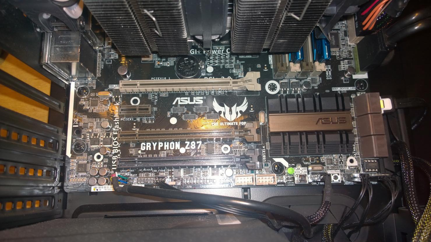

Hey Leute,
Hat noch wer von euch ein Gryphon z87 und kann mir mit entfernter Grafikkarte nen Closeup Foto von genau dem Bereich unter der Karte machen? Ich bräuchte den Bereich unterhalb des 1. PCIE Slots bis zum 3. PCIE Slot ca von da wo Groß ASUS unterhalb des PCIE 1 steht bis zum rechten Rand.
Nach dem ich mich anderswo bereits wegen einem selten auftretenden "Leuchten" nach Absturzneustarts gemeldet hatte und damals meine Suche mit dem Hinweis auf nicht auffindbare optische Überbleibsel abgebrochen habe, heute leider der Super Gau.
Mitten im Betrieb, bei hoher Last in AC Unity, kurz aus dem Zimmer gegangen, genau als ich zurückkomm, Zong Kiste aus und ein, zwei richtig fette Funken fliegen Aus der Ecke um den RAMslot und hinter der GPU raus.
Der PC wollte aber wohl reseten (sah zumindest im ersten Moment so aus), es kann gut sein dass es einer der häufigeren Abstürze in Unity war hatte schon einige in letzter Zeit, eben auch nur in Unity weshalb ich bei den Abstürzen eher das Spiel im Sinn hatte als ein generelles Problem. Die letzten 5 Tage liefs aber absturzfrei. Von daher bin ich mir nicht sicher ob durch den reset eine Überspannung und der Schaden zb entstanden ist oder ob der PC ausgegangen ist weil was kaputt ging, da ich sofort den Netzschalter umgelegt habe und dann die Kiste zerlegt um sie anzuschauen.
(Leider krig ichs nicht höherwertig, Luxx lässts mich weder als Anhang noch Grafik hochladen)
Jetz hab ich auf dem weißen TUF Flügel nen braunen (Brandfleck?) vorher nie gesehen da unter der Grafikkarte.
Brandfleck is das eher keiner wenn nur durch die Berührung mit dem Funken, er lies sich leicht entfernen. Der Schaden kommt also von anderswo.
Gehe aber davon aus er kommt davon. Ich würde jetz gern optisch vergleichen ob ich irgendwas sonstiges sehe. Nachdem Knacken und Funkenflug möcht ich die Kiste nur ungern anmachen, zumal ich aufgrund der Lage immer noch nicht weiß ob das NT falsche Spannungen ausgibt, das Mobo ne Macke hat, oder das ganze von der Grafikkarte herrührt.
Falls jemand im Raum Augsburg wirklich Peilung davon hat wie man das am besten regelt kann er sich bei mir auch gern per PN melden. Ich bin mit meinem Latein jetz am Ende irgendwas läuft bei meiner Kiste jedenfalls ganz und gar nicht....
Vielen Dank!
P.S. Die Liste mit örtlichen "Sachverständigen":) gilt nur für Zusammenbau oder? Es gibt keine solche mit Leuten die von sowas Ahnung haben oder die Geräte um zu testen was evtl. zu tun ist?

Auch auf der ersten Kühlerrippe des Kühlkörpers unterhalb der Ramriegel war ein solcher schwarzer Rußfleck (bei genauer Betrachtung zu erkennen) logischerweise auch hier leicht zu entfernen. Also entweder hat sich das ganze irgendwo unterhalb des Kühlers im CPU Bereich oder im Bereich der Ramriegel abgespielt. Die Grafikkarte schließe ich mal als Übeltäter aus, die wird morgen an nem anderen PC getestet. Alles andere macht für mich derzeit wenig Sinn denn genau aus der Ecke kamen auch die Funken, aber eh wayne hauptsache es is nicht die CPU :hail: da is nämlich so befürchte ich keine Garantie mehr drauf :(

@ Zigeuneraux: Siehst Du im näheren Sockelumfeld solche Schmauchspuren?
Unterschuche mal die Graka und den Kühler, der ist ja recht groß und ich könnte mir vorstellen, dass der einen Kurzschluss zur Graka bekommen hat.
Dachte ich auch zuerst, aber auf der Grafikkarte findet sich gar nichts, hab extra genau die zwei stellen angeschaut an denen die relativ breiten Lüfterklammern sind.
Also die braunen "Dinger" auf dem Bild (links vom PCIe_X1 Slot beim Aufdruck "Flashback") sind wohl nur irgendwelche Reflektionen? Hatte das auch für Schmauchspuren gehalten.

Also ich schließe den Kontakt aus da zum einen augenscheinlich keiner bestand bevor ich die Karte entfernt habe und selbst die engsten Stellen an den beiden Lüfterklammern haben noch gut 4-5mm Platz, nach dem was ich noch aus Physik weiß sind da einige tausend Volt nötig um diese Distanz zu überbrücken... also wohl kaum.
Die hellbraunen Stellen sind nur Reflexionen vom Licht ja. Ist auch die falsche Ecke. Die Funken kam aus der dem Bereich um den weißen Kreis mit Loch im Mainboard, über den man es richtig im Gehäuse platziert. irgendwo in der Ecke muss sich das abgespielt haben.

Edit: Hier sind massig große Vergleichsbilder vum Gryphon Z87 zu finden.
Täuscht es, oder ist in dem weiß umrandeten Begestigungsloch (gleich rechts von PCIe_x16-Slot #1 keine Schraube?
