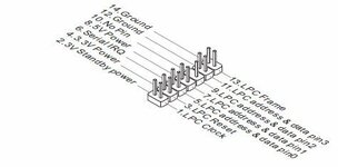

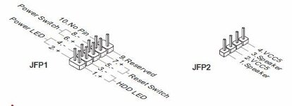

Wie und was genau muss ich denn überbrücken? Hier mal 2 Fotos des Lageplans von dem Board:
Welche Stecker muss ich da genau überbrücken? Power SW Stecker steckt im ersten Bild auf 8 und 6, die beiden Ground Stecker sind nicht belegt. Ist das korrekt?
Danke für die schnellen Antworten
Im ersten Bild, "Power Switch" 6.+ & 8.-. Dort ist ja der Gehäuseknopf angeschlossen; das Drücken des Knopfes bewirkt, dass die beiden Pins verbunden werden.
Diesen Kontakt kannst du auch selber herstellen, mit Jumper oder einfach einem flachen Schrauberzieher - sobald zwischen den beiden Pins Strom fließen kann, sollte sich etwas tun. Wenn alles stumm bleibt, ist das Mainbaord eben tot.
