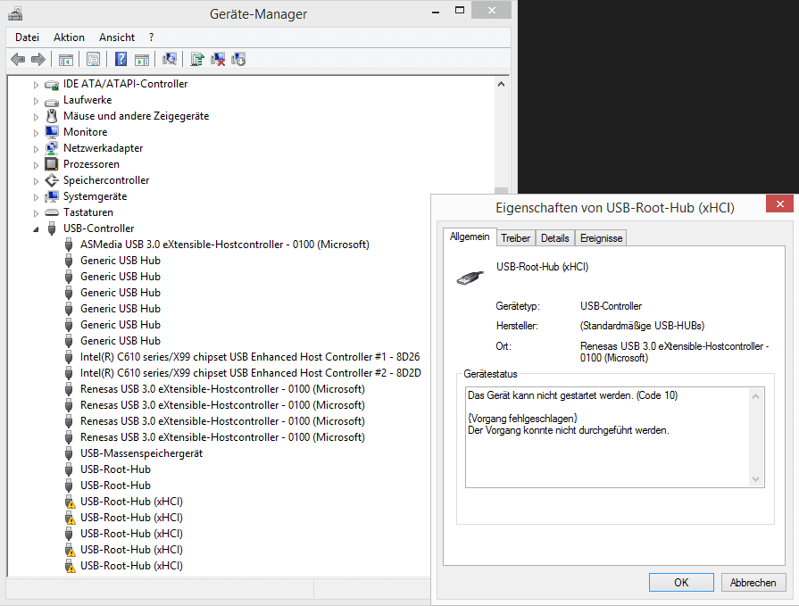

da ich mehrere USB 3.0-Geräte und SATA.HDDs parallel nutze, bin ich bei einem System öfters ins DMI 2.0-Limit gelaufen, was ich umgehen wollte, in dem ich eine PCIe 2.0 x4-Karte mit vier eigenständigen USB 3.0-Controllern besorgt habe.
Nach dem Einbau der Karte benötigt Windows ungewöhnlich lange, um bis zum Anmeldevorgang zu kommen. Im Geräte-Manager werden die USB-Root-Hubs (xHCI), die zu der Steckkarte gehören, als nicht startbar eingestuft (die Meldungen sind bei allen vier Hubs identisch). Die eigentlichen Controller (Renesas) werden dabei korrekt erkannt.
Die beigelegten Treiber der Karte sind von 2012 und für Windows 7, ab Windows 8 sollten USB 3-Chipsätze ja direkt durch den Microsoft-Treiber laufen, oder?

Öhm, die Intel-Chipsatz-Controller laufen mit den MS-Treibern.
Aber für Renesas-Controller würde ich auch einen Renesas-Treiber installieren.
Es ist zwar im Win8 ein generischer USB-Treiber vorhanden (sollte der gleiche sein wie in 8.1 übrigens), aber der ist (in meinen Augen) nicht das gelbe vom Ei.
Das habe ich bislang noch nirgens gelesen - was sind denn MS-Chipsatz-Controller? Durch Win 8 bietet ja auch Intel keine USB 3.0-8.x-Treiber für Intel-Chipsätze mehr an.
Habe aber den aktuellsten (Win 7 x64)-Treiber getestet, gab zwar keine Fehlermeldung bei der Installation, das Fehlerbild ist im Geräte-Manager allerdings verschoben, die xHCI-Hubs sind jetzt verschwunden und die Controller ansich ("Renesas Electronics USB 3.0-Host Controller) mit einem Treiber von 2012 können nicht gestartet werden.

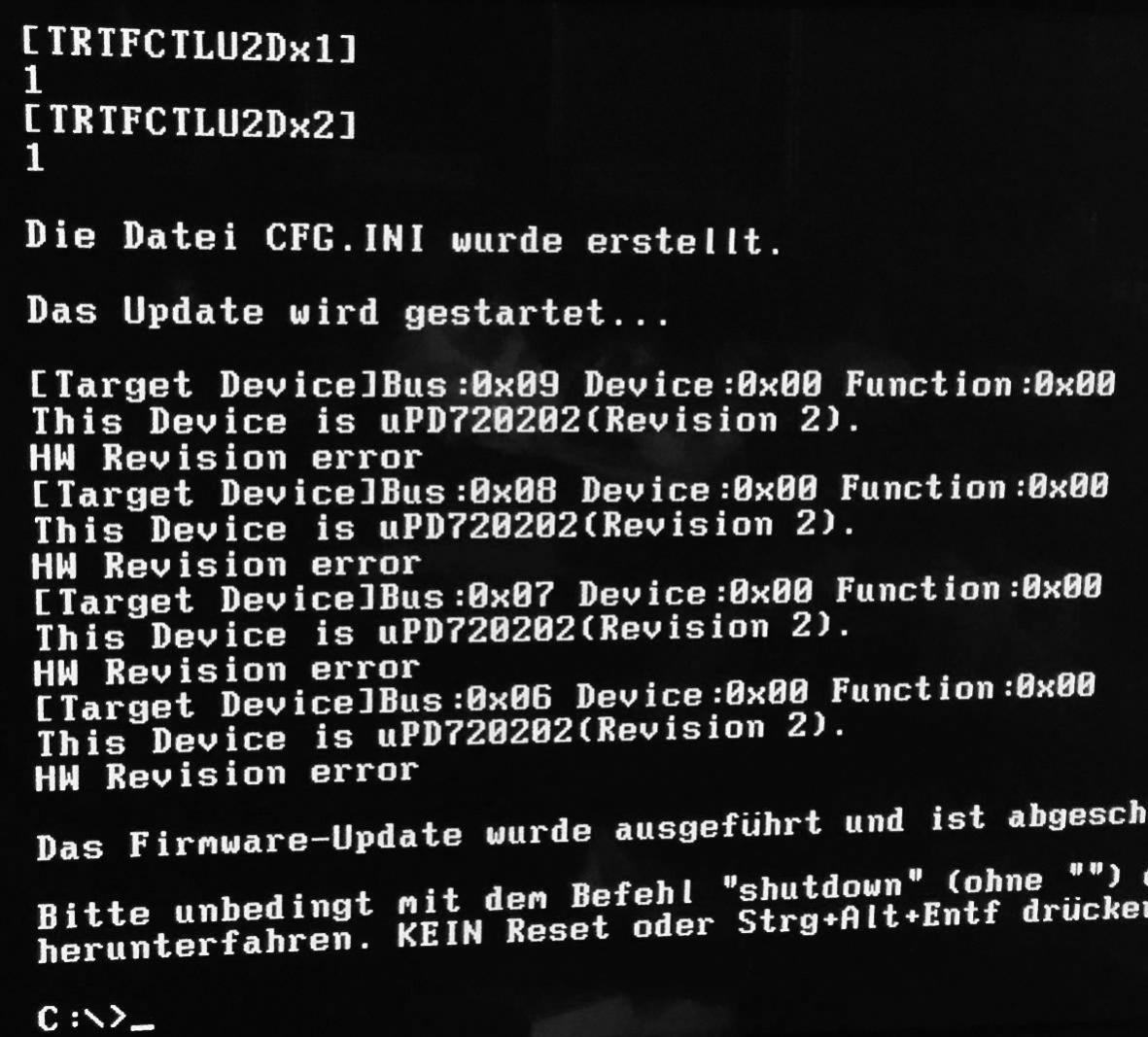

Weitere Entwicklung:
Die Probleme scheinen auf die alte Firmware (2.0.1.8, ca. September 2012) der Karte zurückzuführen zu sein. Leider ist es nicht so einfach die scheinbar aktuellste Version 2.0.2.6 aufzuspielen, da es eine Karte mit mehreren identischen Chips ist, womit die normalen frei verfügbaren Updater nicht umgehen können und zum anderen die Karte die "Revision 2" des 720202-Chipsatzes hat, die das von Madnex erstellte Update-Skript für USB 3.0-Multi-Chip-Lösungen in der jetzigen Version anscheinend nicht korrekt flashen kann. Mich irritiert da auch etwas, weshalb die (neuere) Chipsatz-Revision eine so alte Firmware-Version bekommmen hat.
